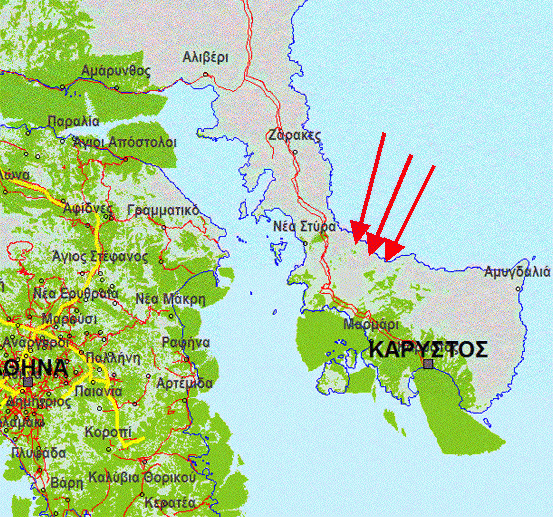

      Πάντως, έτσι για την ιστορία, πριν κανά μήνα βρέθηκα κάπου στη Νότιο Εύβοια, στην πλευρά του Αιγαίου και κατέβηκα κάτι απίστευτα καταράχια, σαν σεληνιακό τοπίο ήταν, πολύ μακριά απο το "πολιτισμό", και όταν έφτασα στη παραλία ...δεν πίστευα στα μάτια μου! To Pro μου έδειχνε 4G (της Cosmote) το οποίο ήταν σταθερό καθ'όλη τη διάρκεια της παραμονής μου εκεί... Τώρα σε ποιά συχνότητα έπιανα.. μην με ρωτήσεις! Δεν έχω ιδέα!

      Σίγουρα δεν ήταν η Β20/800 γιατί δεν τη διαθέτουν τα κινέζικα από Κίνα. Στα 1800 ή 2600 θα ήταν μιας και ήσουν πολύ κοντά από Αθήνα όπως φαίνεται και στο χάρτη στη Ν. Εύβοια έχει καλή κάλυψη σε 4G η CosmOTE. Το πρόβλημα θα το έχουμε σύντομα όσοι έχουμε WIND γιατί είναι η μόνη που δεν έχει πυκνό δίκτυο κεραιών και τώρα με την 800άρα βρήκε ευκαιρία και την χρησιμοποιεί περισσότερο από τις άλλες για να εκμεταλευτεί την μεγαλύτερη απόσταση που καλύπτει. Έτσι δεν χρειάζεται να στήσει και άλλες βάσεις μιας και με τις ίδιες θα καλύπτει τον Ελλαδικό χώρο. Βέβαια και οι άλλοι θα το χρησιμοποιήσουν, διότι είναι πιο οικονομικό μιας και δεν χρειάζεται να στήσουν νέες βάσεις σε μέρη που τώρα δεν έφτανε η υψηλή συχνότητα των 1800 και 2600MHz που έχει το 4G. Εμένα πάντως άρχισε να με προβληματίζει πολύ γιατί βλέπω το 4G να παγιώνεται στην Ελλάδα μετά την ελευθέρωση της καταραμένης 800άρας από τα κανάλια.

    • Αν οι πράσινες περιοχές είναι αυτές που πιάνει το 4G της cosmote, τότε ίσως χρειάζεται αναβάθμιση ο συγκεκριμένος χάρτης, επειδή εγώ έπιανα όπως είπα πριν 4G στις περιοχές που δείχνω με τα βέλη... (απο όπου είναι και οι φωτογραφίες που έχω δημοσιεύσει στo gallery πριν περίπου ένα μήνα...)
      Πάντως έχεις μεγάλο δίκιο για την συχνότητα 800, όπου εάν επεκταθεί θα έχουμε πρόβλημα....
