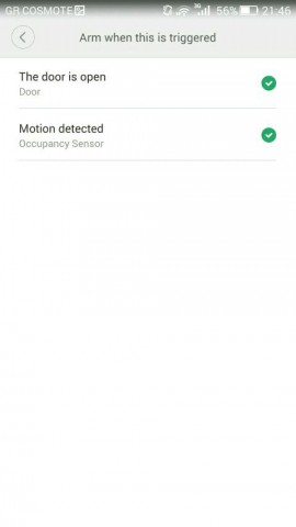

    Σχεδόν όλα γίνονται παιδιά, λίγο φαντασία θέλει.
    Για delay ώστε να προλάβεις να απενεργοποιήσεις το συναγερμό φτιάξε σενάριο με time lapse όπως έχω στο screenshot
    Επίσης το βράδυ μπορείς να απενεργοποιήσεις να χτυπάει συναγερμός με τον human sensor όπως δείχνω στο screenshot.
    Γενικά μπορείς να συνδυάσεις πολλά σεναρια βάζοντας χρονοκαθυστερηση, ποιες ώρες θες να είναι effective το σενάριο και άλλα πολλά.

    Ευχαριστώ για την απάντηση . Αυτό το σενάριο το δοκίμασα κ εγώ. Το μόνο που κάνει είναι να ενεργοποίηση τον συναγερμό ("Enable arming mode") και όχι να χτυπήσει ο συναγεργός .
    Για το human sensor το βρήκα.
    Ωραίο θα είναι όμως να δούλευε και σαν σενάριο και να μην χρειαζόταν να το απενεργοποιήσεις ή να το ενεργοποιήσεις χειροκίνητα κάθε φορά.
    Να είχες 2 σενάρια ας πούμε.
    Το ένα να λεγόταν π.χ. Arm away, όπου θα είναι όλες οι συσκευές ενεργοποιημένες και οι αισθητήρες κίνησης και αισθητήρες παραθύρων/πόρτας.
    Και το άλλο να λεγόταν Arm Home, όπου θα είναι ενεργοποιημένες μόνο οι αισθητήρες παραθύρων/πόρτας, έτσι ώστε να μπορείς να κινηθείς μέσα στο σπίτι.
    Πιστεύω ότι όλα αυτά είναι θέμα λογισμικού και λύνονται...
