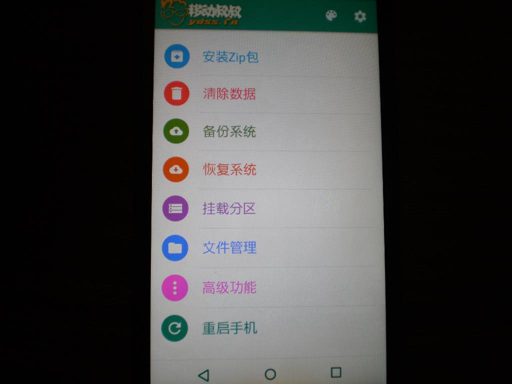

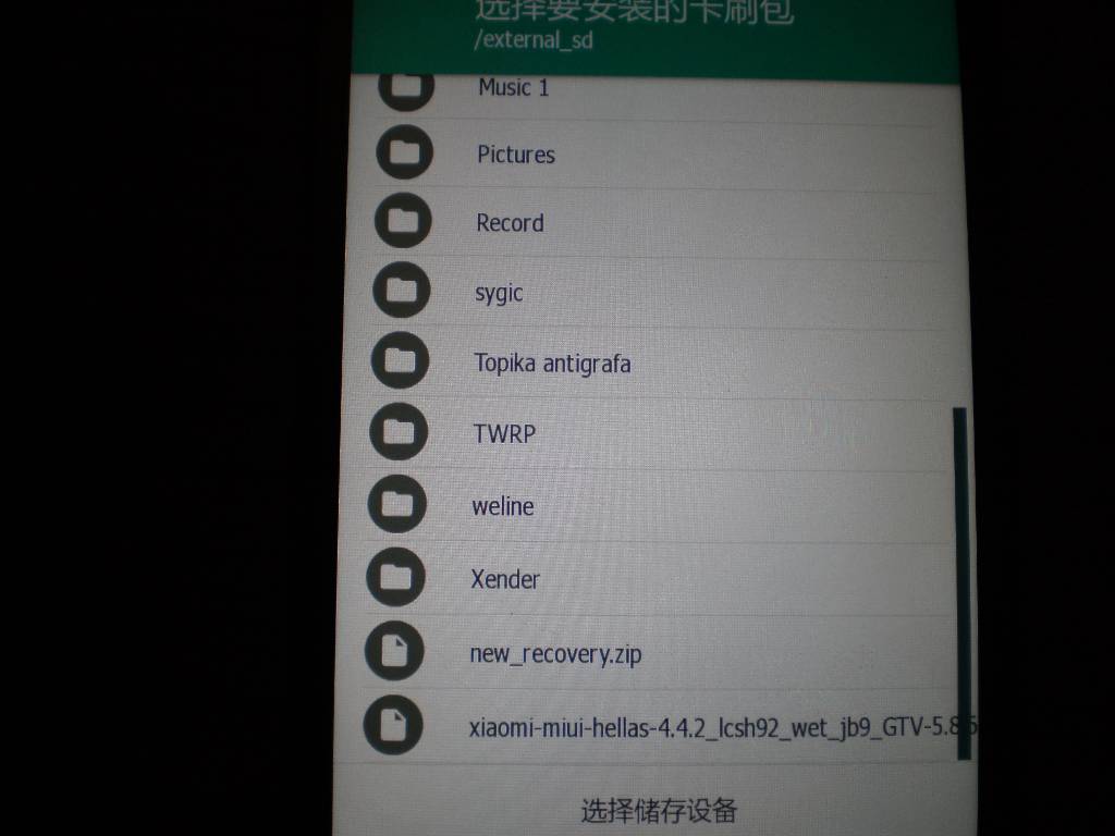

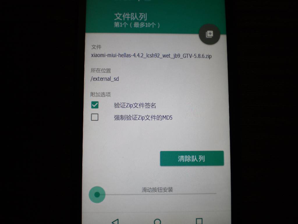

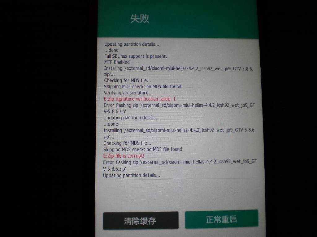

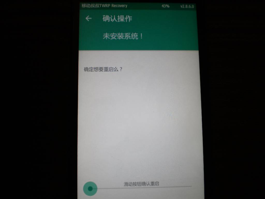

Χάος...τίποτα...με τη σειρά είναι οι φώτο μήπως βοηθήσουν ....
Μήπως τελικά έχεις πρόβλημα με την SD-Card ή δεν κατεβάζεις σωστά τα αρχεία στο PC ?

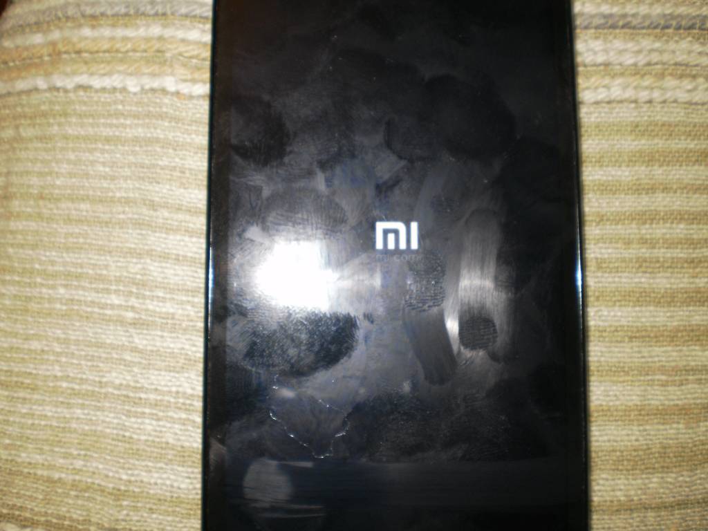

Είμαι σίγουρος ότι κατεβάζω τα σωστά αρχεία και η κάρτα δε νομίζω να έχει πρόβλημα , θα το τσεκάρω ...σας ευχαριστώ πολύ όλους για το χρόνο σας ...εν τω μεταξύ στην οθόνη είναι ακόμα αναμένο το λογότυπο mi και κλείνει μόνο αν βγάλω τη μπαταρία ....

Άστο κανένα 10λεπτο έτσι μήπως αργεί να ανοίξει.Η MIUI είναι η Χαλκιδική των ROMs...
...και σαν την Χαλκιδική....ΔΕΝ ΕΧΕΙ!!
