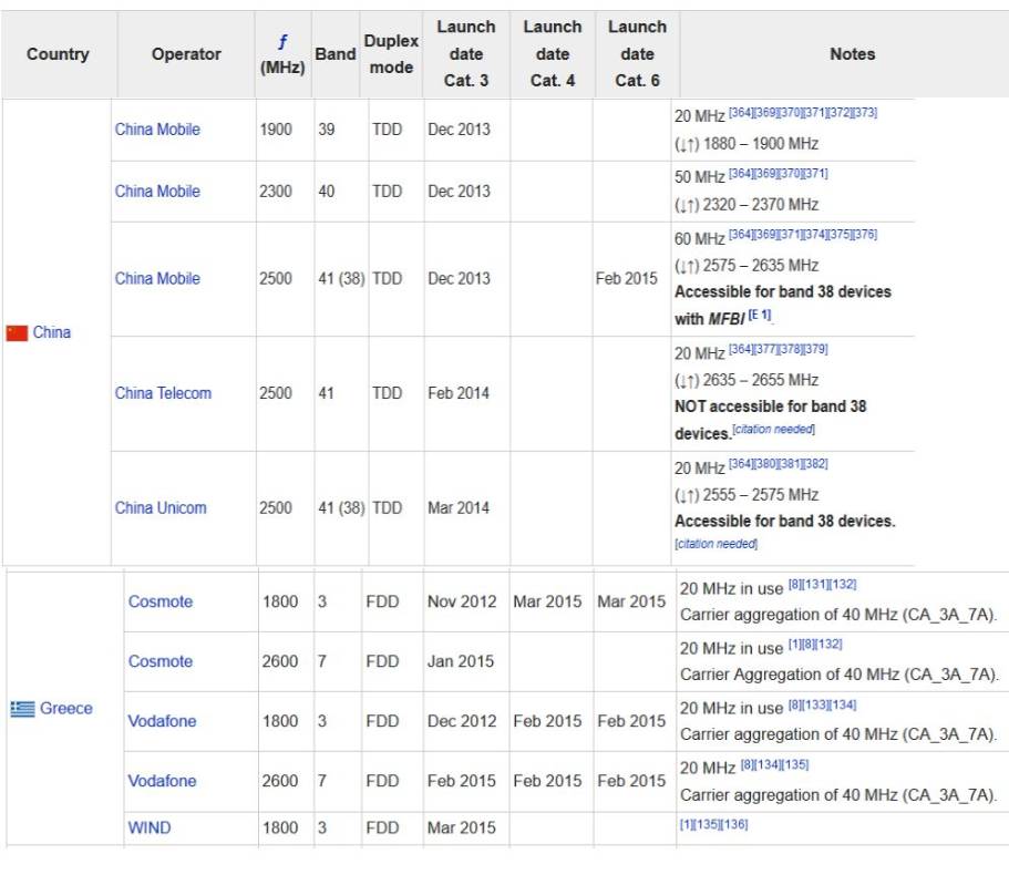

Σχόλιο 1ο:
Αν στο παρακάτω πίνακα (που τον έφτιαξα πρόχειρα για σένα!) βρεις κοινή μπάντα και συχνότητα ...πάρτο το κινητό! Θα δουλέψει! (και θα είναι το πρώτο TDD που θα δουλεύει στην Ευρώπη!)

Ο/H lampisd έγραψε:
ξεκλειδωμενες τις δικες μας μπαντες
Αν έχεις την εντύπωση ότι υπάρχουν αυτές οι μπάντες στη συσκευή, αλλά απλά είναι κλειδωμένες (και ο κινέζος λέει ότι θα τις ξεκλειδώσει), να ξέρεις ότι ΚΑΝΕΙΣ ΛΑΘΟΣ!
Δεν υπάρχει ΤΙΠΟΤΑ να ξεκλειδώσει! Όπως σου είπε πολύ σωστά, λίγο παραπάνω ο Bodai, είναι θέμα hardware...
Είναι σαν να σου λέει ο κινέζος, "πουλάω ωραία κατσαρόλα που είναι ξεκλειδωμένη και μπορείς να κάνεις και ...moto cross!!!)ΚΑΜΙΑ ΣΧΕΣΗ δηλαδή!
