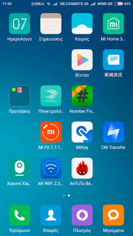

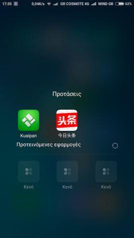

  • Τελικά ήταν πολύ απλά τα πράγματα και την πάτησα σαν αρχάριος... έπρεπε να εκτελέσω το MiFlash ως διαχειριστής !
    Φλάσαρα την rom και καπάκι έκανα update την τελευταία ελληνική 5.11.5, σύμφωνα με τις οδηγίες κι όλα μια χαρά.
    Το μόνο που παρατήρησα είναι δύο εικονίδια με κινέζικα που δεν καταλαβαίνω τι είναι (επισυνάπτω screenshots). Αυτά τα κινέζικα σκουπιδάκια άραγε γιατί βρίσκονται ακόμη εκεί ? Τα είχατε κι εσείς ?

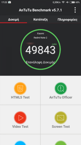

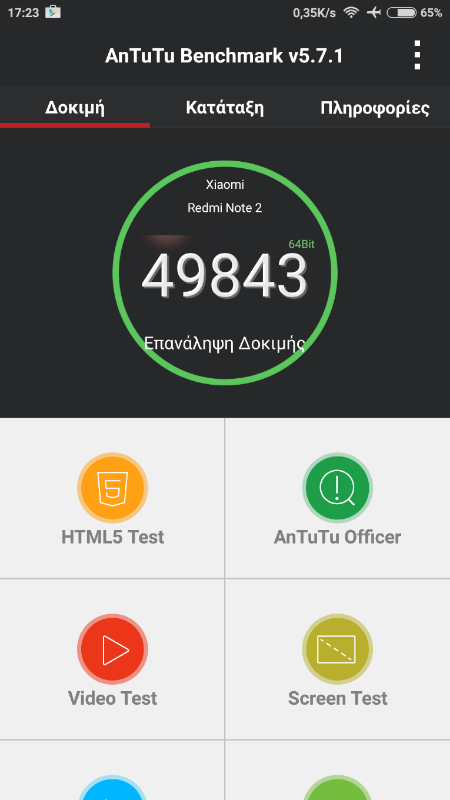

    Πάντως στο antutu έπιασα καλό σκορ (επισυνάπτω screenshot)
    Ευχαριστώ για όλα, να' στε όλοι καλά !
  • Διαφήμιση
  • Πω!πω! Θα σε συλλάβουν για υπερβολική ταχύτητα @johnny2000! ΠΕΤΑΕΙ το "εργαλείο"! Μπράβο σου που τα κατάφερες!!!
    Τις κινεζοεφαρμογές (ναι, τις είχαμε και εμείς) πιάσ'τες απ'το κεφάλι, σύρτες πάνω ψηλά. μέχρι να βγεί ο κάδος και ...φουντάρισέ τες!
