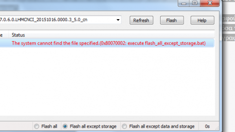

  • Τί κάνω εδώ????
    Images
  • Ο/H mixaliscy έγραψε:
    Τί κάνω εδώ????
    Ο/H wolfman έγραψε:
    καλησπερα εγω περνω συνεχεια αυτο το error.
    Αποσυνδέστε το, κάντε μια επανεκκίνηση τον υπολογιστη και πάλι απο την αρχη....
    Τί κάνω εδώ????
    Ο/H wolfman έγραψε:
    Κατ'αρχήν ΜΗΝ πανικοβληθείτε!!! Συμβαινει αυτό καμιά φορά. Μου έχει συμβεί και μένα κάμποσες φορές... Είναι "κόλπα" που κάνει το MiFLASH αλλά δεν του περνάει.. πάντα στο τέλος πετυχαίνει!
    Αν κάνετε επανεκκίνηση και σας το ξανακάνει, κάντε το εξής: Παρτε το φάκελο απο εκει που τον έχετε αποσυμπιέσει και αντιγράψτε τον χυμα στοC:/.
    Δηλαδή η διαδρομή να είναι έτσι: C:\hermes_images_V7.0.6.0.LHMCNCI_20151016.0000.3_5.0_cn
    Μετά διορθώστε τη διαδρομή στο διευθυνσυογράφο του MiFlash και ξαναπροσπαθήστε.
    Εγώ καμμιά φορά, αλλάζω και θύρα USB (πάντα ομως σε USB 2) ή ακόμα και καλώδιο... Προσπαθήστε μέχρι να πετύχει... :D
