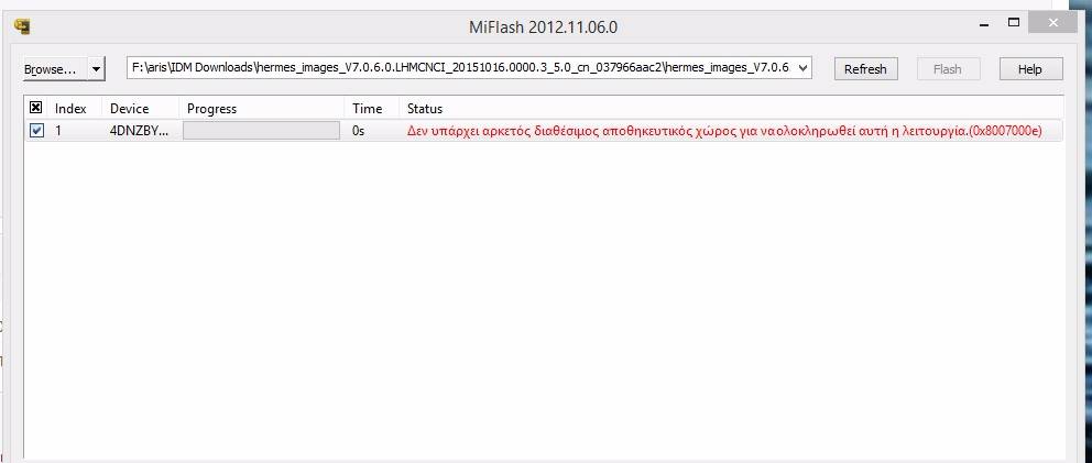

  • Ο/H arisg88 έγραψε:
    Κανω τη διαδικασια αυτη και μου λεει δε υπαρχει αρκετος διαιμος αποκευτικος χωρος
    Κάνε unzip το αρχείο της fastboot rom στο C:/ χύμα. Να φαίνεται έτσι: C:\hermes_images_V7.0.6.0.LHMCNCI_20151016.0000.3_5.0_cn στον διευθυνσιογράφο του MiFlash.
    Και ξαναπροσπάθησε
    Υ.Γ. Όταν τελείωσεις τη διαδικασία μπορείς να σβήσεις το φάκελο και να καθαρίσεις το PC σου

  • Ο/H caeser έγραψε:
    Ο/H arisg88 έγραψε:
    Κάνε unzip το αρχείο της fastboot rom στο C:/ χύμα. Να φαίνεται έτσι: C:\hermes_images_V7.0.6.0.LHMCNCI_20151016.0000.3_5.0_cn στον διευθυνσιογράφο του MiFlash.Και ξαναπροσπάθησε
    Ευχαριστω πολυ. Τωρα την περασε και περιμενω να κανει boot. Θα γραψω εδω αν αντιμετωπισω καποια δυσκολια.
