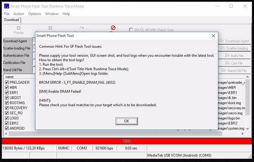

Προσπαθώ απεγνωσμένα να κάνω Unbrick το Hongmi αλά τίποτα είναι εντελώς νεκρό ούτε καν φορτίζει δεν ανάβει LED ούτε μπαίνει Recovery/Fastboot (και γενικά δεν ανάβει καν η οθόνη)

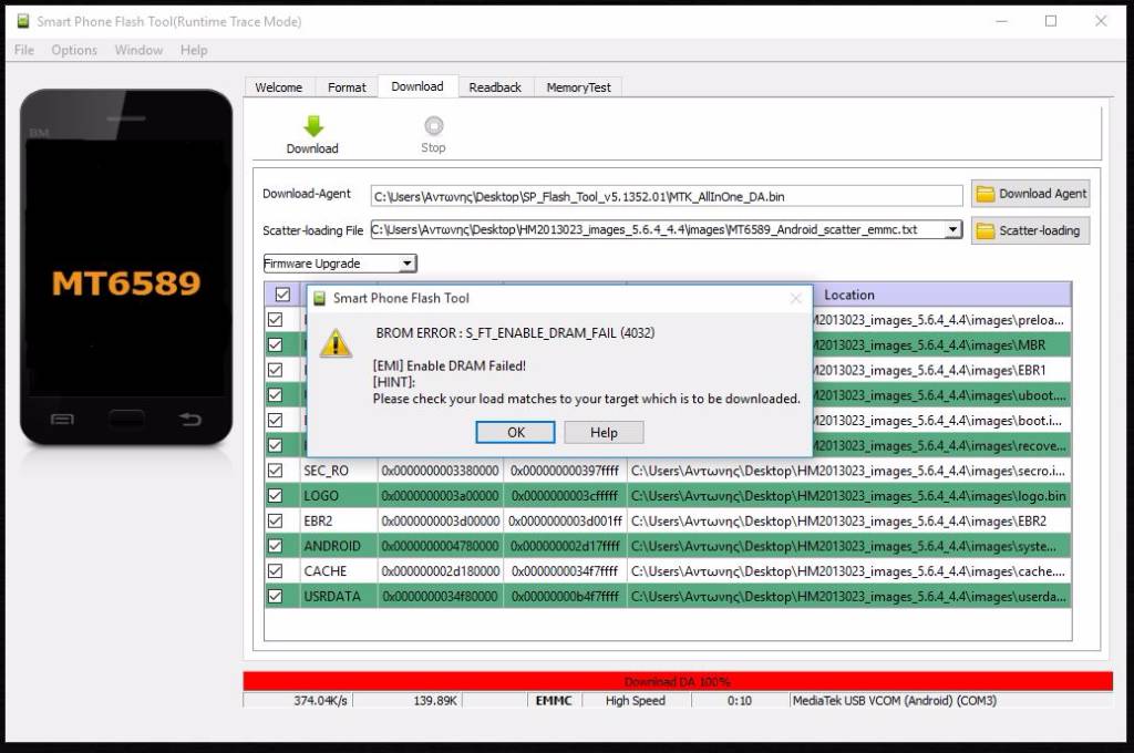

Δοκίμασα αυτήν την διαδικασία που λέει στο ''miui.en'' πέρασα τα Driver όπως ακριβώς λέει αλά η ROM δεν περνάει βγάζει σφάλμα 'DRAM Failed 4032'

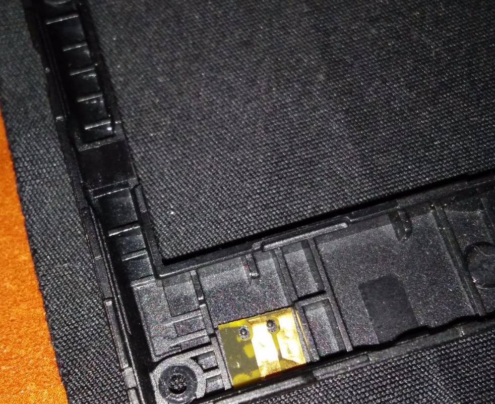

Έλυσα και έδεσα ακόμα και την συσκευή για να επιβεβαιώσω ότι είναι αυθεντική και βρήκα κάτι περίεργο σαν να λυπεί ένα πινάκι δεν ξέρω αν παίζει ρόλο και τι είναι έχω παρακάτω φωτογραφίες

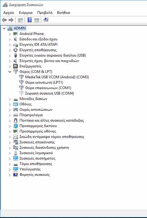

Τα Drivers τα έχω δοκιμάσει και σε Win7 σε άλλο PC και βγάζει ακριβός το ίδιο σφάλμα
Διαχείριση Συσκευών Win10 x64
DRAM Failed 4032

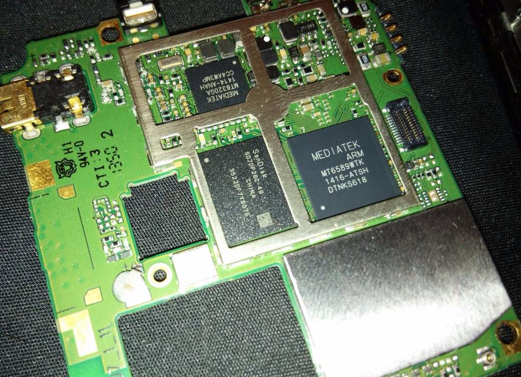

MEDIATEK ARM MT6589WTK
Λυπεί ένα πινάκι

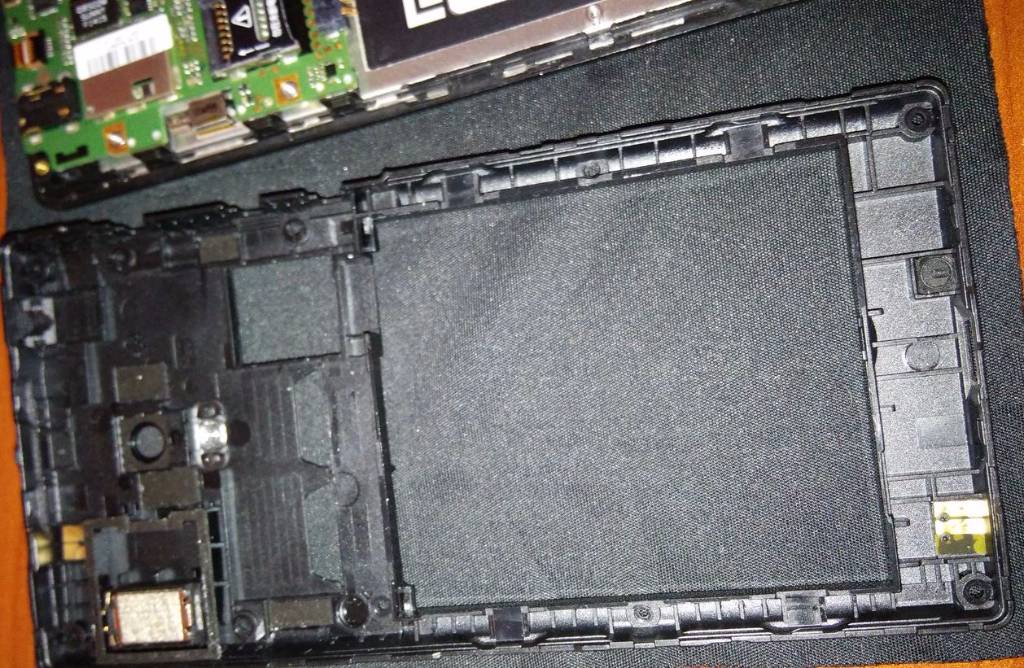

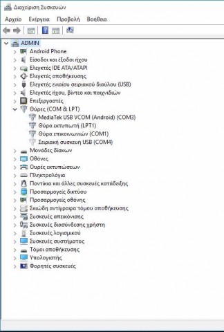

DRAM Failed 4032

Λυπεί ένα πινάκι
(Χωρίς Μπαταρία).
