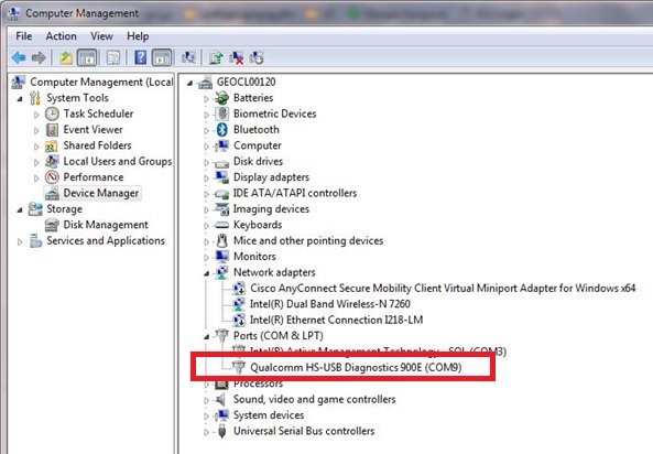

Αν συνδέσουμε το κινητό στον υπολογιστή, πάμε στην διαχείριση συσκευών και εμφανίζεται μία συσκευή ως HS-USB Diagnostics 900Ε στις θύρες COM τότε η συσκευή μας είναι και επίσημα σε hardbrick κατάσταση.

Τι είναι το HS-USB Diagnostics 900Ε ?
Αυτό δεν θα πρέπει να μας ανησυχεί, υπάρχουν πολλοί και διαφορετικοί τρόποι ώστε να επαναφέρουμε την συσκευή μας.
Ενδεικτικοί τρόποι επαναφοράς από κατάσταση HS-USB Diagnostics 900Ε:
1. Deep Flash Cable
2. Fastboot to EDL αρχεία
3. Test Point (η πιο δύσκολη λύση μιας και απαιτεί το άνοιγμα της συσκευής μας).
