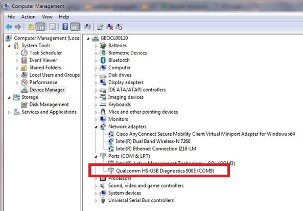

Τι είναι το HS-USB Diagnostics 900Ε ?
Αν συνδέσουμε το κινητό στον υπολογιστή, πάμε στην διαχείριση συσκευών και εμφανίζεται μίας συσκευή ως HS-USB Diagnostics 900Ε στις θύρες COM τότε η συσκευή μας είναι και επίσημα σε hardbrick κατάσταση.
forums.xiaomi-miui.gr/index.php/Attachment/22467/
Αυτό δεν θα πρέπει να μας ανησυχεί, υπάρχουν πολλοί και διαφορετικοί τρόποι ώστε να επαναφέρουμε την συσκευή μας.
Ενδεικτικοί τρόποι επαναφοράς από κατάσταση HS-USB Diagnostics 900Ε:
1. Deep Flash Cable
2. Fastboot to EDL αρχεία
3. Test Point (η πιο δύσκολη λύση μιας και απαιτεί το άνοιγμα της συσκευής μας.
