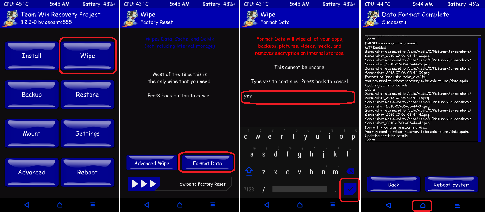

    1. Μπαίνουμε TWRP
    2. Πάμε wipe > επιλέγουμε δίπλα από το advance wipe το "format data"
    3. Πληκτρολογούμε "yes" και πατάμε "ΟΚ"
    4. Μόλις τελειώσει η διαδικασία πατάμε το εικονίδιο που μοιάζει με σπιτάκι "Home" για να πάμε στην αρχική.
    5. Επιλέγουμε Reboot > Recovery
    6. Μόλις μπει ξανά recovery κάνουμε swipe για να αποδεχτούμε το "allow TWRP modification.
    7. Στην συνέχεια πάμε ξανά wipe > advance wipe > επιλέγουμε τα cache + dalvik art cache + data > και κάνουμε swipe
    8. Αν η διαδικασία τελειώσει χωρίς κόκκινα μηνύματα είμαστε έτοιμοι να κάνουμε install την Ελληνική ρομ.
