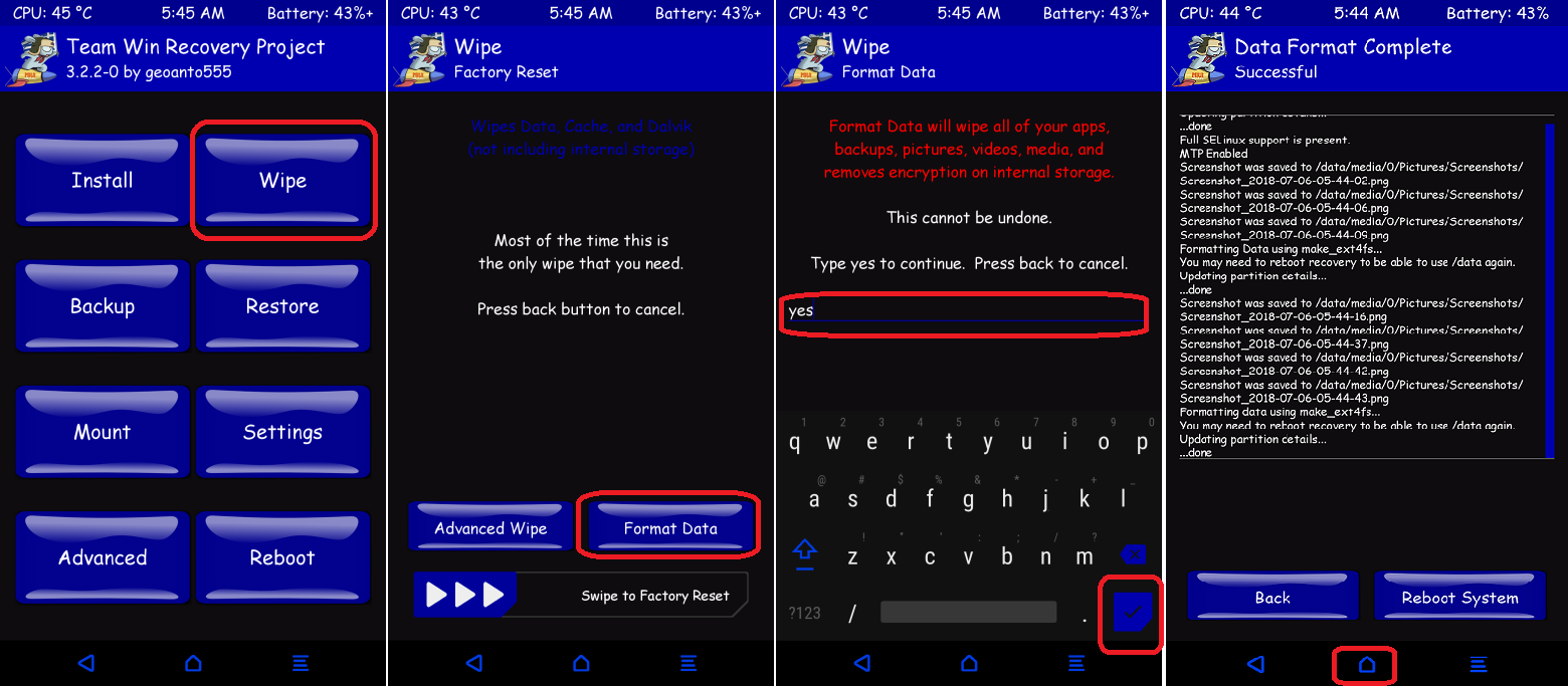

Αυτό γίνεται με τον παρακάτω τρόπο:
1. Μπαίνουμε TWRP
2. Πάμε wipe > επιλέγουμε δίπλα από το advance wipe το "format data"
3. Πληκτρολογούμε "yes" και πατάμε "ΟΚ"
4. Μόλις τελειώσει η διαδικασία πατάμε το εικονίδιο που μοιάζει με σπιτάκι "Home" για να πάμε στην αρχική.
5. Επιλέγουμε Reboot > Recovery
6. Μόλις μπει ξανά recovery κάνουμε swipe για να αποδεχτούμε το "allow TWRP modification.
7. Στην συνέχεια πάμε ξανά wipe > advance wipe > επιλέγουμε τα cache + dalvik art cache + data > και κάνουμε swipe
8. Αν η διαδικασία τελειώσει χωρίς κόκκινα μηνύματα είμαστε έτοιμοι να κάνουμε install την Ελληνική ρομ.
1. Μπαίνουμε TWRP
