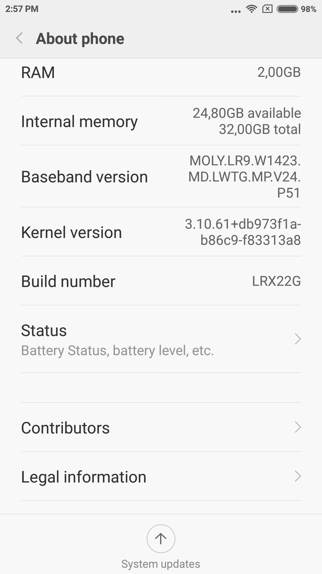

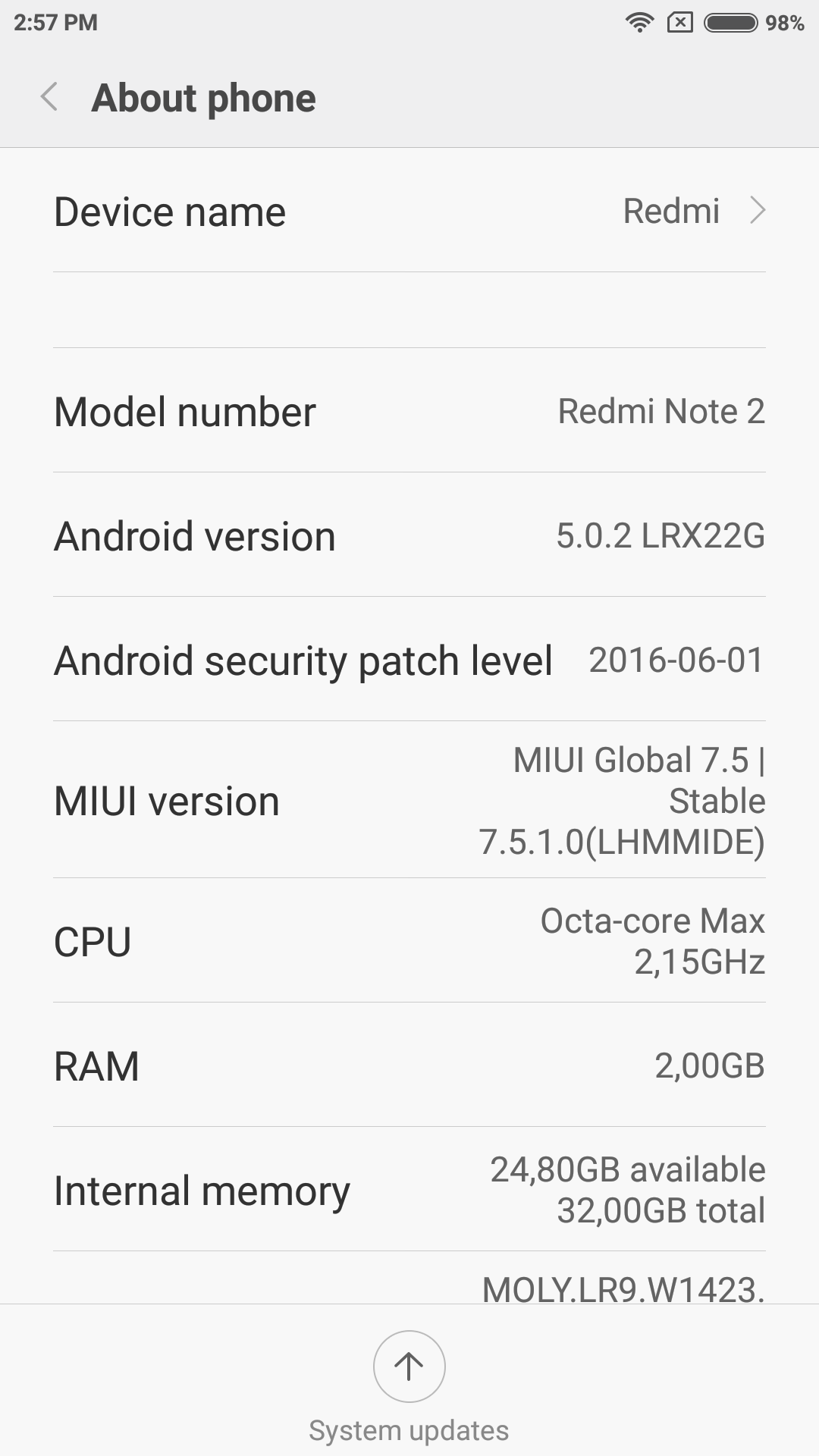

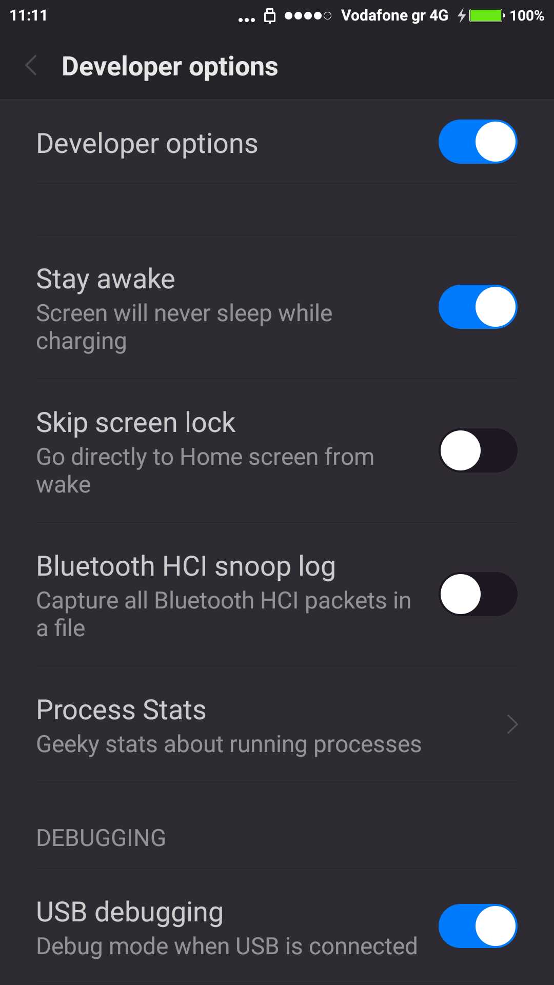

    • Ευχαριστω για τη γρήγορη απάντηση. Εχω μεινει ενθουσιασμενος τοσο για το κινητο οσο για την υποστηριξη. Απο δω και περα Xiaomi. Λοιπον σε συνημμενο εχω ανεβασει τα χαρακτηριστικα του τηλεφωνου. Σας βοηθανε κ.caeser?

      Είναι λογικό να είσαι ενθουσιασμένος... Έχεις στα χέρια σου το best seller της Xiaomi, άρα δικαιολογείται ο ενθουσιασμός σου! :)
      Για να απαντήσω στην ερώτησή σου, ΟΧΙ, η συσκευή σου δεν είναι rooted με αυτή τη ρομ που φοράς. Η ρομ που φοράς τώρα είναι Stable Global.
      Αν θέλεις να βάλεις την ελληνική ρομ, που θα σου συνιστούσα χωρίς κανένα δισταγμό (για να "πετάει" η συσκευή σου!), μπορείς να ακολουθήσεις έναν από τους οδηγούς που θα βρεις σε ΑΥΤΟ ΕΔΩ το νήμα. Εγώ κατά καιρούς έχω χρησιμοποιήσει ΑΥΤΟΝ και ΑΥΤΟΝ τον οδηγό, αλλά διάβασε τους με προσοχή και ακολούθησε αυτόν που σε βολεύει καλύτερα.

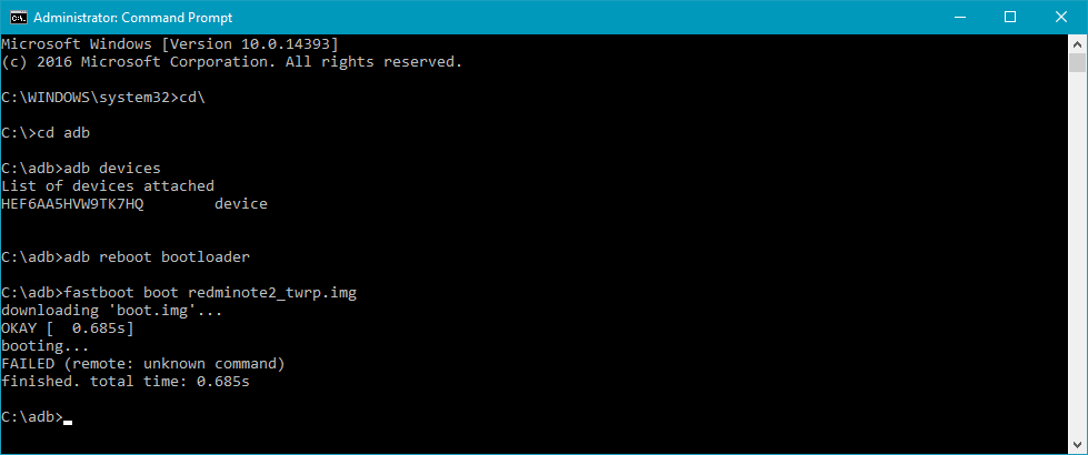

    • Παιδια μπραβο πολυ καλος οδηγος πολυ καλο το αποτελεσμα!!!! Το κινητο παει ταπα!!!, Συμπληρωνω τα εξης που συνεβησαν σε εμενα ωστε να μη ψαρωσει καποιος που θα του τυζουν
      1) μου εβγαλε fail στην εντολη fastboot boot redminote2_twrp.img οποτε εκανα την αλλη εντολη fastboot flash recovery redminote2_twrp.img και ακολουθησα τις οδηγιες
      2) μπηκα στο twrp εβαλα να κανει εγκατασταση εβγαλε προβλημα για md5 (αφου ειχε κανει τα παντα ολα) και ελεγε για reboot. Τo reboot δεν εγινε ποτε και ειχε κολλησει μεχρι που εκανα hard reset aka εβγαλα μπαταρια μετα ολα πηραν το δρομο τους!!!
      Και παλι μπραβο παιδια συνεχιστε την καλη δουλεια!!!!
