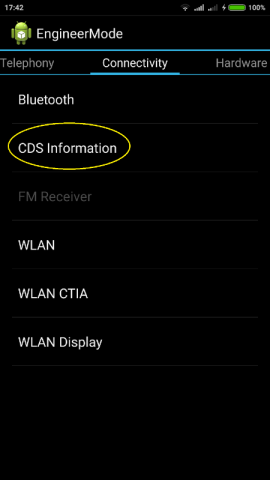

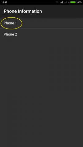

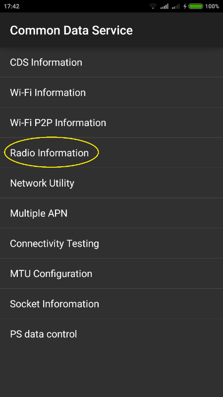

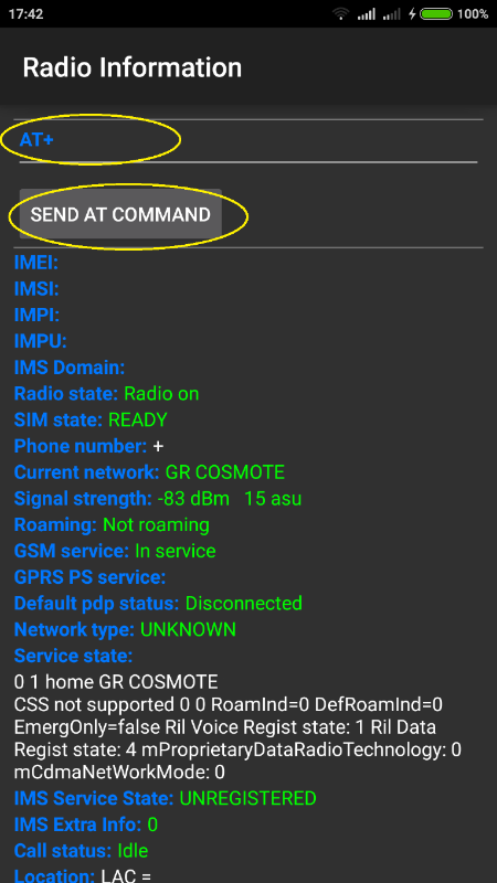

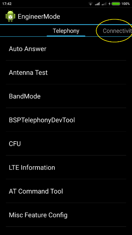

      Λοιπόν για το imei μπορείς να κάνεις τα εξής
      Βήματα
      [1] άνοιξε το τηλέφωνο στις κλήσεις και πληκτρολόγησε το *#*#3646633#*#*.
      Θα σου εμφανίσει το μενού από το 'Engineer Mode'
      [2] Επιλέγεις το CDS Information
      [3] από εκεί το Radio Information
      [4] Επιλέγεις το Phone 1 ή (Phone 2 αντίστοιχα)
      [5] Μέτα το AT+ γράφεις Ε στα αγγλικά και το παράδειγμα που σου έχω. πχ AT+EGMR=1,7,"1234567890XXX15"
      Το Imei σου μπορείς να το βρεις από το κουτί του κινητού, είναι τυπωμένο μαζί με το barcode :
      [6] Όταν τελειώσεις πατάς το Send At Cοmmand
      προσοχή στο AT+EGMR=1,7,"" που θα σου εμφανίσει εσύ το μόνο που έχεις να κάνεις είναι να γράψεις ανάμεσα στα θαυμαστικά " "
      Την ίδια διαδικασία θα ακολουθήσεις και στο Phone 2 και βέβαια να μην ξεχνάς το Send At Cοmmand
      Τέλος για να λειτουργήσει θα πρέπει να κάνεις επανεκκίνηση του κινητού σου
      Σου επισυνάπτω και τις ανάλογες φώτο.
