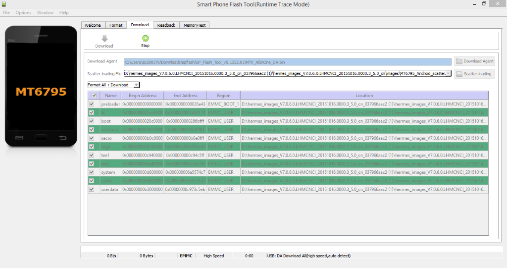

    • στο spflash den vlepo kapio indication oti to tilefono ine sindedemeno
      otan patao download omos stamataei na kani epenekinisis kathe 20 sec
      euxaristo poli!
