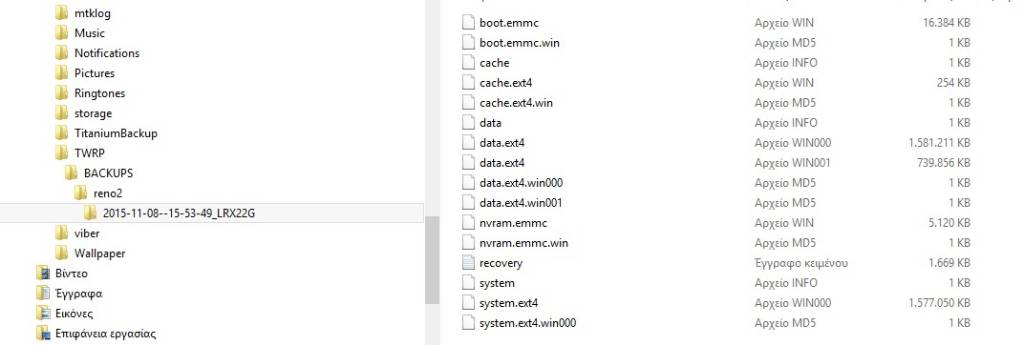

Έγινε και το backup το τηλεφώνου με την βοήθεια του Bodai για την εγκατάσταση του TWRPΟ/H Bodai έγραψε:
@NasDriver αν αποφασίσεις να φλασάρεις την ελληνική να κάνεις σίγουρα ενα nandroid backup πριν..

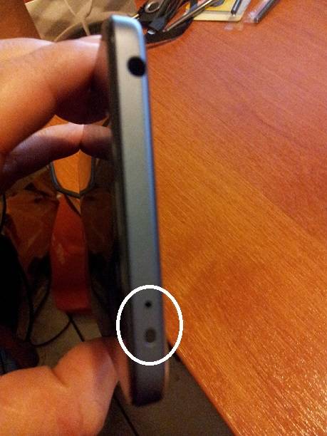

Με την θύρα υπερύθρων ώστε να γίνει και remote control τι παίζει ? Είδα ότι στο πάνω μέρος του κινητού σαν να υπάρχει μία θύρα
