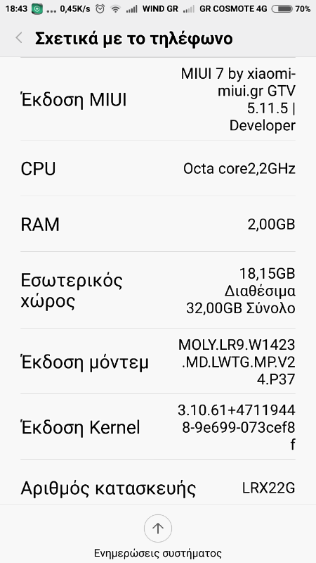

Αυτό που βλέπω πάντως εγώ είναι ότι έχουμε διαφορετικά KERNEL και MODEM. Δεν ξέρω αν φταίει το ότι το δικό μου είναι το 32Gb ή αν διαφέρει γιατί είναι το FDD-LTE. ΑΝ κάποιος φίλος έχει το FDD-LTE Note2 αλλά με τα 16Gb ας ανεβάσει εδώ ένα αντίστοιχο screenshot να συγκρίνουμε.Ο/H GR_Macedon έγραψε:

Ή ταιριάζει το modem της FDD-LTE ή προσθέτουν τα κινεζομάγαζα τις Ευρωπαικές μπάντες στο μόντεμ του TDD-LTE. Στην δεύτερη περίπτωση, αν κάνετε αναβάθμιση με ROM TDD-LTE θα μείνετε πάλι χωρίς 3G/4G. Καλό είναι να κάνετε ένα backup το modem partition πριν την αναβάθμιση μέχρι να ξεκαθαρίσει το τοπίο με το τι ακριβώς συμβαίνει. Η να σβύνετε απο την νέα ROM το modem πριν κάνετε flash. Εκτός και αν τις βάζει η Xiaomi και δουλεύουν κανονικά όπως γίνεται και με το Redmi 2 TDΟ/H NasDriver έγραψε:

Ή ταιριάζει το modem της FDD-LTE ή προσθέτουν τα κινεζομάγαζα τις Ευρωπαικές μπάντες στο μόντεμ του TDD-LTE. Στην δεύτερη περίπτωση, αν κάνετε αναβάθμιση με ROM TDD-LTE θα μείνετε πάλι χωρίς 3G/4G. Καλό είναι να κάνετε ένα backup το modem partition πριν τυχόν αναβάθμιση μέχρι να ξεκαθαρίσει το τοπίο με το τι ακριβώς συμβαίνει. Η να σβύνετε απο την νέα ROM το modem πριν κάνετε flash.

Πριν βάλεις ROM, εσύ ή κάποιος άλλος να μιλήσουμε να τραβήξετε το modem πρώτα και θα το διαπιστώσουμε μετά το flashΟ/H NasDriver έγραψε:
