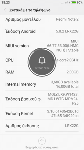

Ισχύει δεν δουλεύει. Ούτε καν την αναγνωρίζει.
Η πρώτη Wind δουλεύει κανονικά 4G και άψογα. Η 2η Cosmote τίποτα. Μέσω android settings γράφει GSM only
Μόλις τελειώσω από τη δουλειά θα ποστάρω φωτό. -
Η μια κάρτα πάει mobile data και η άλλη πάει μόνο gsm.
Ποια θα είναι mobile data και ποια θα είναι μόνο gsm μπορείς να το ορίσεις από τις ρυθμίσεις ---> διαχείριση sim.
Αν δεν αναγνωρίζει καθόλου την κάρτα sim της cosmote είναι άλλο θέμα.
Δοκίμασε να την βάλεις στη θέση 1 ή στη θέση 2 ή και μόνη της ?
Σε άλλο κινητό δουλεύει κανονικά ? -
