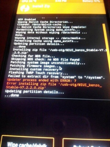

Είχα ήδη περασμένο μέσα το twrp 3.0.2-0 by mic και προχώρησα σύμφωνα με τον οδηγό. Η εγκατάσταση ξεκίνησε απο το usb και λίγο πριν το τέλος έβγαλε σφάλμα στην γραμμή 7 του κώδικα που εκτελούταν. Πιθανόν όταν πήγε να βάλει το dolby atmos (το οποίο δεν εγκαταστάθηκε) ή κάποιο άλλο προγραμμα. Παρόλα αυτα η εγκατασταση ολοκληρώθηκε και εκανα κανονικά reboot στο σύστημα. Όλα δείχνουν καλώς, θα φανεί και τις επόμενες ημέρες.

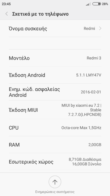

Ένα από τα πράγματα που παρατήρησα στην καθαρή εγκατάσταση, πράγμα που έκανε και με την dev ελληνική, είναι πως στις πληροφορίες του τηλεφώνου βγάζει xiaomi eu, μάλλον δεν εκτελείται καποια ενημέρωση για να αλλάξει σε miui gr.
