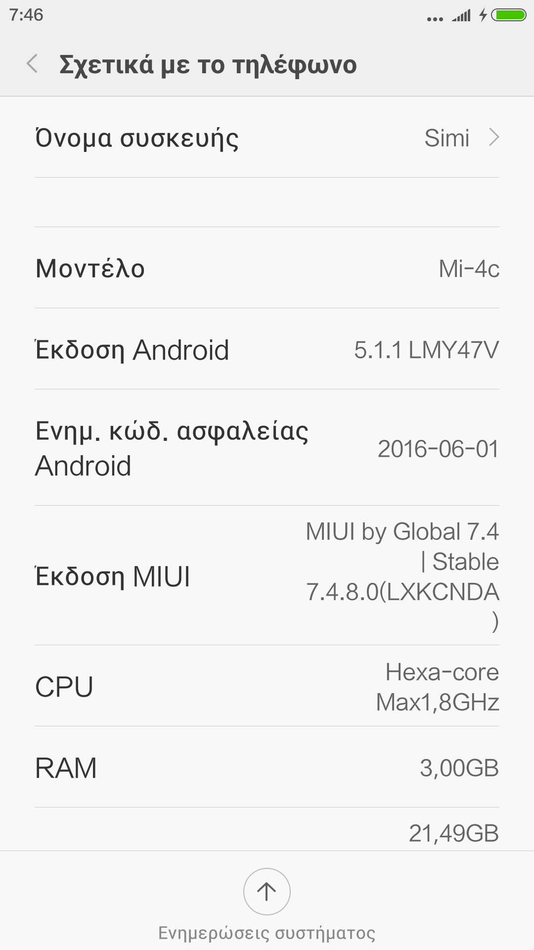

      Καταρχήν δεν ξέρω αν είμαι στο σωστό thread οπότε αν δεν είμαι σωστά οι διαχειριστές παρακαλώ ας το μεταφέρουν. Τι κινητό το πήρα από gearbest και μου ήρθε σε 20 ημέρες. Είναι το πρώτο μου Xiaomi και μέχρι στιγμής είμαι πού ευχαριστημένος απο τη λειτουργία του. Μετά από αρκετή μελέτη στο φόρουμ (όχι πως δεν χρειάζεται και άλλη)νομίζω έφτασε η ώρα να ζητήσω τη γνώμη από τα πιο έμπειρα παιδια του φόρουμ. Συνημμένα σας στέλνω screenshot από το δικό μου κινητό οπότε να δείτε ποια ROM φοράω. Από ότι είδα σε προηγούμενο φίλο που είχε την ίδια είναι η "πειραγμένη" ελληνική και μάλιστα έχει και τα ονόματα σας όπως βλέπετε. Εγώ επιθυμώ καταρχήν αν γίνεται να μείνω με αυτή την ROM γιατί μέχρι στιγμής είμαι πολύ ευχαριστημένος και αν πρέπει να αλλάξω θα ήθελα να βάλω αρχικά την Official Global Rom μιας και είμαι καινούργιος στην XIAOMI καθώς και με ενδιαφέρει η αξιοπιστία. Αργότερα όταν αποκτήσω εμπειρία θα ήθελα να βάλω την custom stable Rom ελληνική. Επίσης έκανα το τεστ όπως βλέπετε και ο bootloader μου είναι κλειδωμένος. Κατόπιν των ανωτέρω θα ήθελα να ρωτήσω?
      α. Αν μείνω με αυτήν την Rom που φοράει υπάρχει πρόβλημα?
      β. Ποιος είναι ο σωστός οδηγός για να φλασάρω την Official Global Rom ?
      γ. Αν φλασάρω την Official Global Rom και δεν μου αρέσει, η προηγούμενη Rom χάνεται. Μπορώ να την ξαναφορτώσω?
      Ευχαριστώ εκ των προτέρων για τα σχόλια σας και τις συμβουλές σας.

    • Ο/H simi έγραψε:
      Α) Αυτό δεν το γνωρίζει κανείς. Αν εσένα σε εξυπηρετεί τότε όχι. Όμως, μόλις εμφανιστεί το πρώτο πρόβλημα δεν θα μπορούμε να στο λύσουμε. Επειδή δεν θα υπάρχει ιστορικό για την Ρομ σου και δεν θα γνωρίζουμε αν είναι λόγο Ρομ ή Κινητού.
      Β) Νομίζω το πιο απλό είναι να βάλεις το MiPcSuite και να σου το κάνει από εκεί "αυτόματα".
      Γ) Μπορείς πάντα να πάρεις BackUp. Δεν ξέρω και τι Recovery έχεις. Αν έχεις πχ twrp μπορείς να πάρεις BackUp και όποτε θέλεις επιστρέφεις. Αν όχι, τότε πολύ πιθανόν να μην ξαναβρείς τη Ρομ να τη βάλεις μιας και δεν κυκλοφορεί. Είναι η Ελληνική με δικιά τους πράγματα μέσα. Αυτό όμως που με φοβίζει εμένα είναι ότι την έβαλαν με κλειδωμένο Bootloader. Και μην μου πεις μπορεί να τον ξεκλειδώσαν γιατί δεν πιστεύω να χρησιμοποιούν τους προσωπικούς τους αριθμούς και να περιμένουν τόσες μέρες για να μας τα ξεκλειδώνουν από καλή καρδιά. Είναι διαδικασία...
      Άρα το σωστό είναι να κάνεις τη διαδικασία από την αρχή και να καθαρίσει το κινητό σου από τυχών θέματα που μπορεί να εμφανιστούν μετά. Υπερθέρμανση, Μπαταρία, Gps, Αργή ανταπόκριση ίντερνετ, Επανεκκινήσεις και άλλα πολλά που έχουμε δει.
