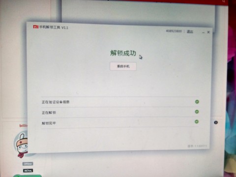

ξεκλειδωσες
Άνοιξε την συσκευή και βάλε την ελληνική ρομ χύμα ( το αρχείο ζιπ) πριν ξεκινήσεις τα υπόλοιπα -
@NasDriver
Την πέταξα χύμα τώρα ψάχνω τις εντολές για το TWRP είναι μπαίνω σε fastboot mode και από το adb δίνω τις παρακάτω εντολές fastboot flash recovewry recovery.img και όταν μπει σε recovery mode δίνω την παρακάτω εντολή fastboot reboot? -
Δεν έκανα και τίποτα... μόνος σου τα έκανες όλα
Έκανες εκεί που είχα αμφιβολία με ξεκολούσες.

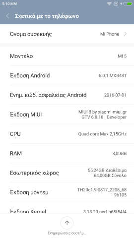

Δεν έχουν τίποτα ούτε αγγλόφωνο οδηγό. Να 'σαι καλά
Στάλθηκε από το MI 3W μου χρησιμοποιώντας Tapatalk -
Καλημέρα,
Έχω το Redmi Note 3 Pro με rom 7.1.99.99 που από ότι είδα είναι unofficial. Θέλω να βάλω την ελληνική ρομ αλλά έχω μπερδευτεί λίγο στο ποιον οδηγό να ακολουθήσω... Είδα τον οδηγό αυτού του thread που λέει να βάλω πρώτα την dev rom. Για το κινητό μου ποια από όλες είναι η σωστή σε αυτή τη σελίδα? Είναι η Special Edition? Ή μήπως πρέπει να ακολουθήσω αυτόν τον οδηγό για unofficial σε official αρχικά?
