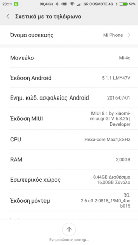

Βαρέθηκα να περιμένω και έδωσα τέλος με τον ανεπίσημο οδηγό. Flash-άρω τώρα
Δημιουργία νέου λογαριασμούΔιάβασα κάπου ότι κάποιος απενεργοποίησε το firewall και το antivirus και δούλεψε. Αντιμετώπιζα το ίδιο πρόβλημα με το could not verify, απενεργοποίησα firewall και antivirus και δούλεψε. Παράλληλα είχα κάνει login από το τηλέφωνο στo mi account και στο i.mi.com από τον υπολογιστή με τον ίδιο λογαριασμό. Τα ίδια login username & password χρησιμοποίησα και στο unlock tool (λογικό) και δούλεψε. Πιστεύω ότι το firewall ή το antivirus έκαναν το πρόβλημα.Ο/H gto έγραψε:
Έστειλα και περιμένω τώρα ... Σε ευχαριστώ πολύΟ/H lallasgr έγραψε:
@gto βλέπω έχεις Mi4C. Δυστυχώς πας για τον παρακάτω οδηγό όπως έχω πει και σε άλλα παιδιά και ελπίζω να τα καταφέρεις. Από μεριάς μας δεν υπάρχει κάτι περισσότερο που μπορούμε να κάνουμε για να βοηθήσουμε!!! Λίγο επιμονή με τα emails και πιστεύω όλα θα πάνε καλά!
Ελληνικός οδηγός για Official ξεκλείδωμα του Bootloader του

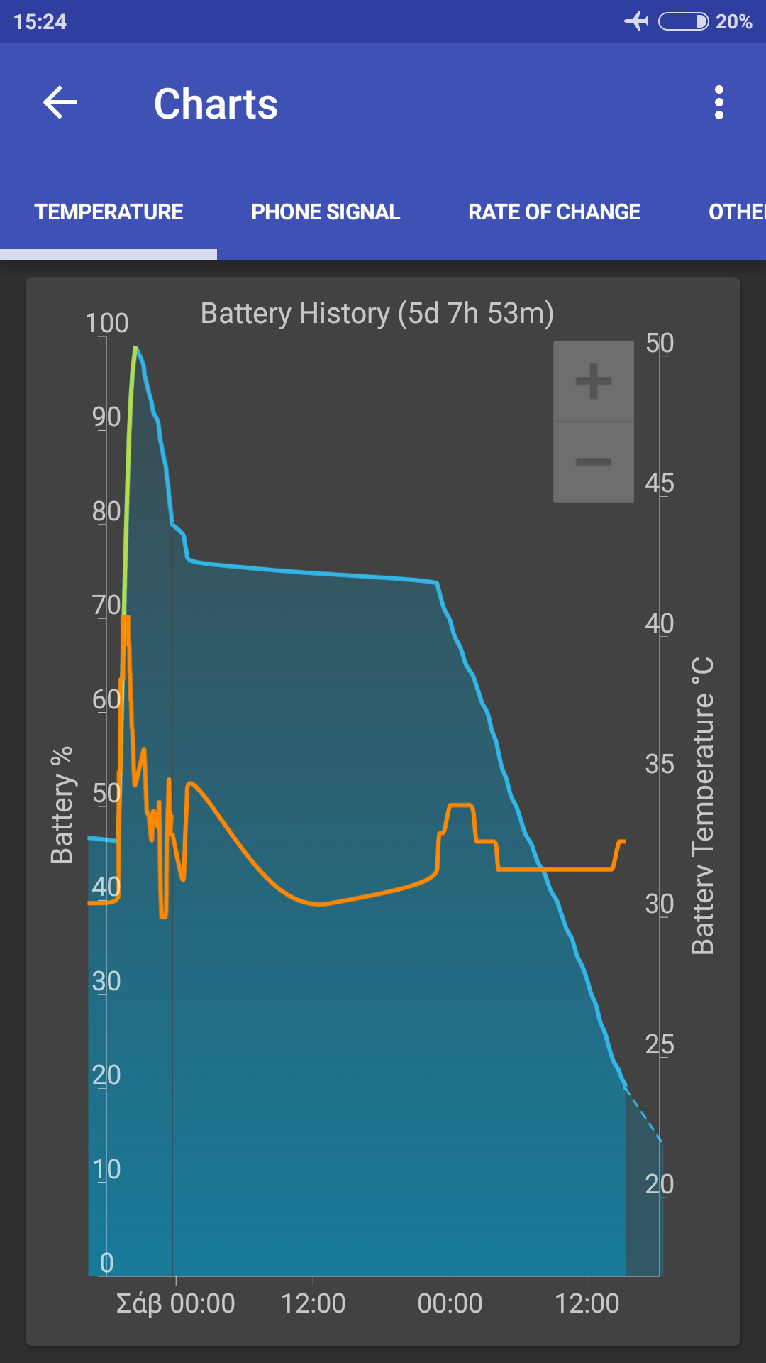

Αυτό που σας έλεγα... με το προγραμματάκι που μου είπες φαίνεται ξεκάθαρα!!! Με το που το έβαλα σε Flight Mode ξεκίνησε ένα τρελό battery drain... δεν το χρησιμοποιούσα καν επί 12 ώρες κ η μπαταρία έφευγε νερό!!!Ο/H Diamas έγραψε:
Θα το εγκαταστήσω και θα σας πω νεότερα...!!! Σε ευχαριστώ πολύ πάντως!!!Ο/H geoanto555 έγραψε:
Κάτι τρέχει και θέλει ανάλυση.. Βάλε κανα πρόγραμμα τύπου gsamΟ/H Diamas έγραψε:
Είναι φυσιολογικό το οτι κατανάλωσε η Ελληνική ROM και μόνο το Σύστημα του Android το 70% της μπαταρίας,
