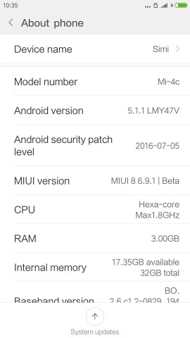

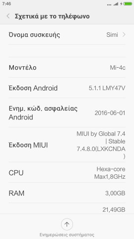

Το κινητό έχει developer rom? Βάλε μαι εικονα από το About του τηλεφώνου.
Στάλθηκε από το Redmi Note 3 μου χρησιμοποιώντας Tapatalk -
Ο/H NasDriver έγραψε:
Στο κινητό έχεις βάλει το ίδιο mi account ?
Στο κινητό είχες δώσει πρόσβαση στο ίντερνετ ?
Ο υπολογιστής έχει πρόσβαση στο ίντερνετ ?
NAI. Δεν έχω περάσει ακόμα την official dev . Είμαι με αυτή που μου ήρθε.ΔεςΟ/H lallasgr έγραψε:
Γιαυτό κολαει και δεν μπορείς να ξεκλειδωσεις. Θα χρειαστεί να περάσεις την official dev και μετά θα ξεκλειδώσει αμέσως. Ή ρομ που έχεις είναι και unofficial οπότε δεν θα ξεκλειδώσει για κανένα λόγο.
Πέρασα την official dev αλλά δυστυχώς δεν ξεκλειδώνει
Τι σφάλμα σου βγάζει; Έχεις κάνει login με το miaccount στη συσκευή;
