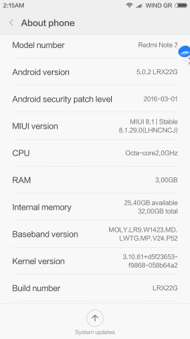

Γεια σας και παλι παιδες! Επεσε στα χερια μου ενα Redmi Note 3, το οποιο και χρειαζεται επειγοντως ελληνικη ρομ.

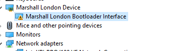

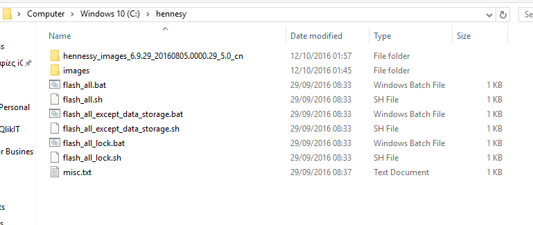

Οποτε παμε απο την αρχη. Εχω ηδη στειλει αιτηση ξεκλειδωματος, αναμενοντας απαντηση και προσπαθω να περασω κινεζικη dev rom, μεσω miflash tool. Αλλα το pc δεν μου αναγνωριζει σωστα το τηλεφωνο σε fastboot mode.
Μαλλον τα εχω μπλεξει λιγο με τους drivers...
Καμια συμβουλη? ευχαριστω.. -
Τα χει "μαζέψει" ο Nas για τους drivers, εδω:
Ελληνικός οδηγός Unbrick Xiaomi Mi5 με κλειδωμένο bootloaderΕίναι επικίνδυνο να έχεις δίκιο, όταν η εξουσία έχει άδικο!!
Τώρα εάν σου μπερδεύει τους drivers κάνε απεγκατάσταση και ξανά πέρνα τους δες πως εδώ :How to Uninstall Drivers in Windows 10, 7, 8,8.1, XP & Vista - Driver Easy

Οδηγό απεγκατάστασης των οδηγών των Windows έβαλες μπρε??Είναι επικίνδυνο να έχεις δίκιο, όταν η εξουσία έχει άδικο!!
Ο/H demakhs έγραψε:
Λες; Θα το δω μόλις φτάσω είμαι στον δρόμο
