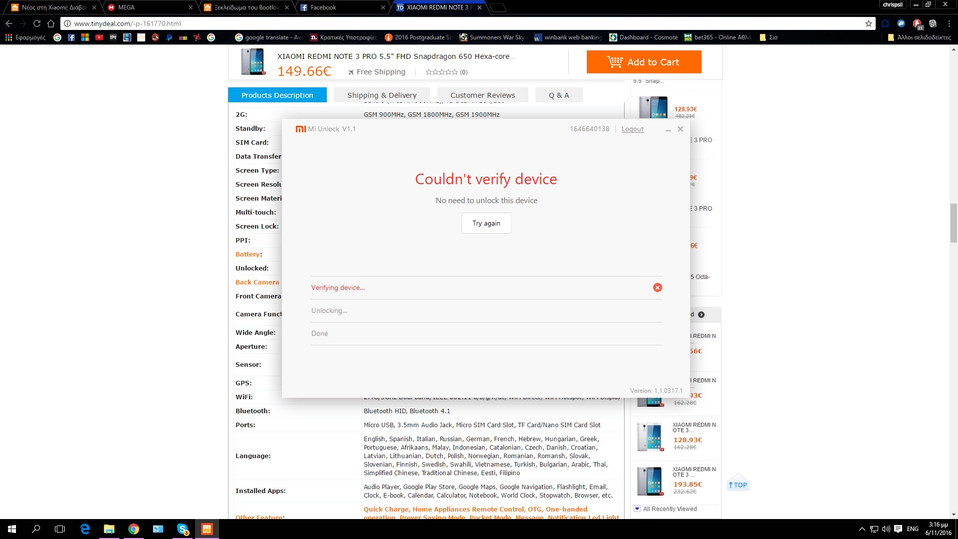

Καλησπέρα σε όλο το φόρουμ.Είμαι νέος χρήστης και έχω ακολουθήσει πιστά τα βήματα για να κάνω unlock το bootloader.Ακολούθησα τη διαδικασία πήρα permission και κατέβασα το MiUnlock.Όταν έφτασα στο σημείο να κάνω unlock έγινε αυτό.Τι συνέβη ακριβώς;Το αγόρασα και ήταν ήδη unlocked?Tinydeal για όσους ρωτήσουν το μάρκετ.You are what you are and what you are is OK!

Με ποια ρομ πας να ξεκλειδωσεις;
Επισης,δεν ειδες αμαν ειναι ξεκλειδωτο ή οχι; -
MIUI8 Global 8.0|stable 8.0.1.0.0(LHOCNDG)Ο/H kon.geo έγραψε:

Ειναι unofficial...πρεπει να περασεις official και μετα να ξεκλειδωσεις..

Άρα με λίγα λόγια πρέπει να ελέγξω πρώτα αν είναι unlocked και αν δεν είναι να περάσω την οφίσιαλ;You are what you are and what you are is OK!
Pido dido. -
διαβασε το πρωτο ποστ με ποια rom μπορεις να ξεκλειδωσεις. Κι εκεινα τα βηματα ακολουθησε πιστα.
Πρεπει να βαλεις china developer.
Εσυ εχεις Global stable.

@kon.geo απο που συμπερανες οτι ειναι unofficial;Ο/H kon.geo έγραψε:
