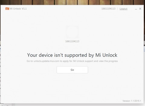

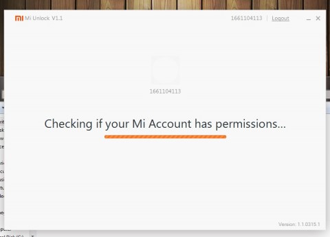

ετρεξα την εφαρμογη mi unlock , εβαλα στοιχεια συνδεσης , συνδεσα το κινητο στο καλωδιο σε usb2 και μετα αυτο το μηνυμα ...
checking ...
your device isn't support by mi unlock
τι κανω λαθος ;;

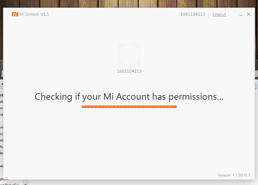

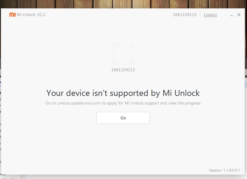

οχι ... αλλα το πιο παραξενο σε ολη την ιστορια ειναι αυτο που παρατηρησα μολις τωρα ... ειτε εχω συνδεδεμενο το κινητο με fastboot (και τον γνωστο ηχο των win που αναγνωριζει το κινητο)
ειτε δεν το εχω συνδεδεμενο το ιδιο μηνυμα μου εμφανιζει
screenshot -

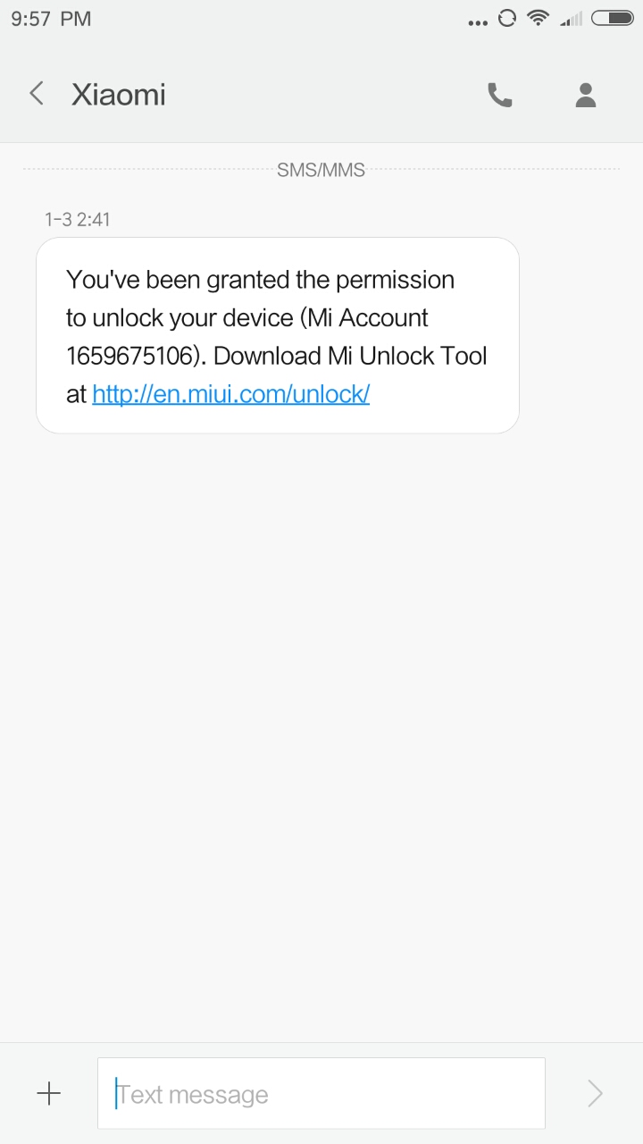

και το sms που μου ηρθε οτι ειμαι οκ ;;
μπορω να ξανακανω αιτηση με το ιδιο νουμερο ; -
Είναι διαφορετικά account αυτό που σου ήρθε έγκριση και αυτό που βάζεις στο unlock tool !
Δες τα ID... -
ναι το βλεπω ... πως γινεται αυτο και
1)πως το διορθωνω ; // στο unlock tool μολις κανω Login μου εμφανιζει αυτοματα το id , επισης στο κινητο παλι αυτοματα μου δινει id ...
στο sms για permission μου εχει δωσει λαθος id !!!! στο cloud ειναι αυτο που λεει και το unlock tool ! // πως εγινε αυτο ; ξαναεκανα αιτηση μολις τωρα ... για να δουμε
