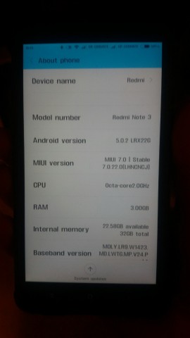

Ενας φίλος έχει το redmi note 3..Επειδή εχω μία μικρή σχετικά εμπειρία περάσματος της ελληνικής rom βάσει των πολύ καλών οδηγων του φόρουμ(το εφάρμοσα στο δικό μου redmi pro) προσφέρθηκα να τον βοηθήσω...Επειδή όταν το είχε αγοράσει ο φίλος έκανε ένα mi account και δεν θυμόταν των κωδικό που είχε βάλει για να κάνουμε την αίτηση για unlock , του έφτιαξα ένα άλλο mi account και του έκανα την αίτηση για unlock η οποία έγινε σε μερικές μέρες δεκτή... Αποσυνδέομαι από τον παλιό mi account στο κινητο και συνδεομαι στον καινούργιο που έχει την έγκριση για unlock.Κλεινω το κινητό ,μετά πατάω volume down και το power button για να μπεί σε fastboot.Μετα στο pc συνδεομαι στο mi unlock tool με τον mi account Που έχει την εγκριση και συνδέω το τηλ με το pc.Παταω το unlock ξεκινά το verify phone και σταματάει στο 50% και μου βγάζει μύνημα ότι ο account στο κινητό και ο account στο pc δεν είναι ίδιοι...Το τσεκαρα αρκετές φορές ότι συνδέθηκα και στα δυο με το ιδιο account που έχει έγκριση για unlock....Help!!!!Που ακριβώς τα έκανα σαλάτα?????

Σε ερωτηση μου μεσα στο φορουμ πριν μερικες μερες μου ειχαν πει οτι ειναι η officail china stable.Ετσι δεν ειναι?
πόσες γλώσσες έχει μέσα;Ο/H dthan έγραψε:
