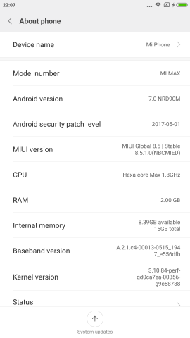

αφου φλασαρα με xiaomi tool την official developer global 7.10.12 |miui 9

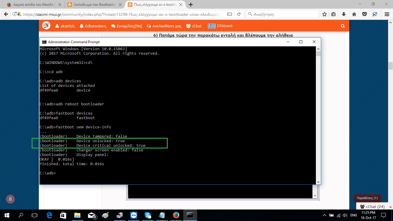

και ξεκλειδωσα τον bootloader μετα εγκαταστησαμε me δοκιμες τις version του twrp :

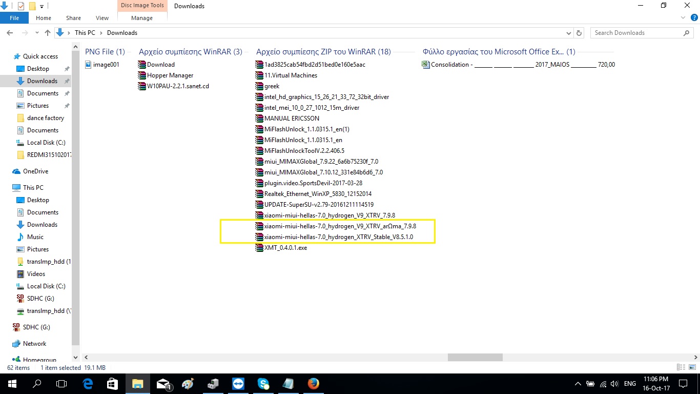

twrp_hydrogen_3.1.0-0_miui-hellas - απο το λινκ του site
twrp_hydrogen_3.1.1-0_miui-hellas - απο λινκ που ανεβασε ο geoanto555
twrp.img - απο rom xiaomi-miui-hellas-7.0_hydrogen_V9_XTRV_arΩma_7.9.8
twrp.img - απο rom xiaomi-miui-hellas-7.0_hydrogen_XTRV_Stable_V8.5.1.0

ακολουθησαμε την ιδια μεθοδο αλλαζοντας την rom με το xiaomi tool και παλι και βαλαμε την MIUI GLOBAL 8.5 STABLE

O bootloader εξακολουθει και ειναι ξεκλειδωτος
