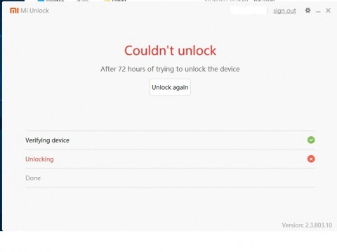

Εγω που εκανα νεο λογαριασμο και δεν υπαρχει σε καμια αλλη συσκευη τι πρεπει να κανω για να μου βγαλει αυτο με τις 72 ωρες; και μενα κολλαει στο bound
Βιαστηκα να ποσταρω.. μολις εψαξα λιγο στο google εβγαλα ακρη.. οι 72 ωρες ειναι αναγκαστικες;
Ναι από την στιγμή που σε έβγαλε τις 72 ώρες αναμονή μέτρα αντίστροφα.
Καλημέρα. Παρέλαβα χθες το Redmi Note 5A.
Έκανα αίτηση για Unlock και πήρα μετά από ένα τέταρτο θετικό μήνυμα από την Xiaomi.
Το πρόβλημα είναι ότι, ότι και να κάνω στα Developers options ενώ έχω τσεκάρει OEM unlocking - USB debugging όταν πατάω Mi Unlock status και μετά Add account and device βγάζει μήνυμα 10008: κινέζικα , API ,κινέζικα και δεν μπορεί να γίνει το unlock.
Το Unlock tool όταν μπαίνω με Fastboot βρίσκει το κινητό τελειώνει το πρώτο από τα 3 βήματα 100% και κολάει στο δεύτερο όπου μου λέει ότι δεν έχω πατήσει στα Developer Options το Add Device.
Παρακαλώ βοήθεια -
