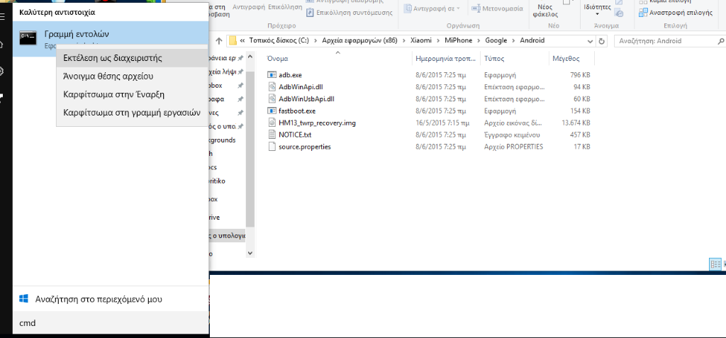

8. Ανοίγουμε το cmd (συνηθίζω να ανοίγω σαν διαχειριστής)

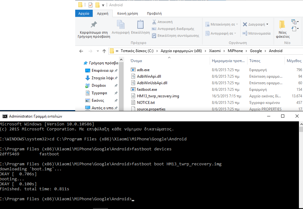

9. Τρέχουμε την εντολή στο cmd: Cd C:\Program Files (x86)\Xiaomi\MiPhone\Google\Android
(cd διαδρομή που έχουμε κάνει την εγκατάσταση του MiPhone και \Google\Android)
ώστε να μεταφερθούμε στον φάκελο που περιέχει τα αρχεία που θέλουμε.

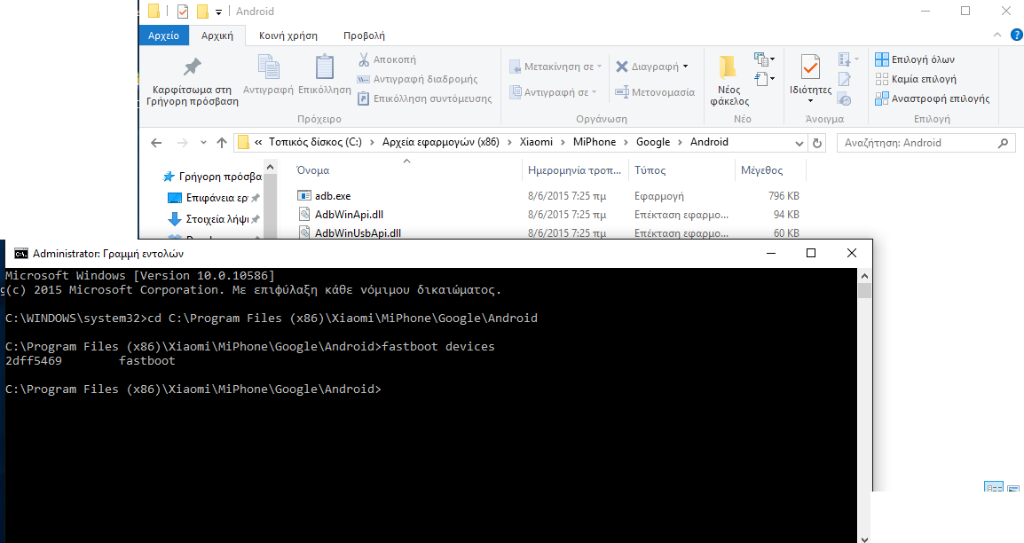

10. Τώρα δίνουμε την εντολή
fastboot devices
εφόσον αναγνωρίσει την συσκευή δίνει σαν απάντηση κάτι σαν
2dff5469 fastboot
11. Στην συνέχεια τρέχουμε την εντολή στο cmd
fastboot boot HM13_twrp_recovery.img
(fastboot boot ………img που θέλουμε να τρέξουμε)
12. Πρέπει να δούμε σαν απάντηση ότι έγινε αποστολή του img και η συσκευή εντός λίγων δευτερολέπτων κάνει εκκίνηση σε custom recovery .
