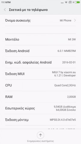

Την περνάω αυτή την στιγμή μέσω της αναβάθμισης. Έχει κολλήσει εδώ και 2-3 λεπτά στο 99% και πςριμένω...
PS. Και ναι είμαι με 6.0.1 στο Mi3!!!!

Η διαδικασία για όποιον θέλει να δοκιμάσει...
1. Κατεβάζει τις rom από το eu για τώρα, από εδώ μόλις βγούνε. Πρέπει να κατεβάσετε τις 5.12.17 και την 6.1.21
2. Από τον updater περνάτε την 5.12.17
3. Πρέπει να μπείτε σε recovery και να κάνετε wipes. Εγώ τα είχα κάνει (factory reset) πριν την 5.12.17, ξαναμπήκα στον updater και πέρασα την 6.1.21. Υπόψιν κολλάει κανά δεκάλεπτο στο 99%. Μπουτάρει και είστε σε 6.0.1. Ξανακάνετε επανεκκίνηση για να ενημερώσει τα πάντα και είστε έτοιμος.Παθολογικός-Ογκολογικός-Νεφρολογικός-Ενδοκρινολογικός Ιατρικός Φάκελος(EMR)
