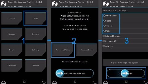

πηγα στον twrp μπηκα στο υπομενου wipe και εχει μια επιλογη για να διαλεξω τι να κανω και μια που λεει κατευθειαν format data και μετα σου ζηταει yes η no να γραψεις.
επισεις εκτος απο αυτα εχει και μια μπαρα που λεει format factory και την κανεις δεξια.ποιο απο τα 3 ειναι ο σωστος τροπος;;; -
Ο/H blackm76 έγραψε:
πως γινεται το format factory;;;;
επισεις εκτος απο αυτα εχει και μια μπαρα που λεει format factory και την κανεις δεξια.ποιο απο τα 3 ειναι ο σωστος τροπος;;;πηγα στον twrp μπηκα στο υπομενου wipe και εχει μια επιλογη για να διαλεξω τι να κανω και μια που λεει κατευθειαν format data και μετα σου ζηταει yes η no να γραψεις.

maddoctor εισαι σιγουρος οτι ετσι γινεται;;;;το εκανα και δεν ανοιγει το κινητο....
Αν ναι προχώρα τώρα σε Install από το TWRP Recovery.
Αν όχι, όπως είσαι στο TWRP Recovery, σύνδεσε την συσκευή σου στο PC, και θα έχεις πρόσβαση στους φακέλους της συσκευής σου.
Βάζεις την ROM σε αυτήν και προχωράς στο Install από το TWRP.
Μετά κάνεις Setup από την αρχή το κινητό σου στα Αγγλικά.
Όταν τελειώσεις στο Setup, ξαναπηγαίνεις στο TWRP και θα κάνεις Install (Flash) το αρχείο superzu.zip που θα βρεις στην συσκευή σου.
Πριν το Reboot επιλέγεις και τα Wipe Cache & Dalvik cache που σου δίνει ως επιλογή στα αριστερα, και κάνεις Reboot.
Τώρα το μόνο που σου μένει εφ'όσον είσαι και ROOT, είναι να τρέξεις το morelocale2 - να του δώσεις ROOT δικαιώματα όταν στο ζητήσει, και να επιλέξεις την Ελληνική γλώσσα.
Τέλος..... -
αυτο κανω τωρα και θα σας πω τα αποτελεσματα σε λιγο.απλα πειτε μου σας παρακαλω τι λαθος εκανα νωριτερα στο format factory;;;
Απλά έκανες πλήρες καθαρισμό των πάντων (και του SYSTEM).
Αυτό έχει ως αποτέλεσμα να μην μπορεί να κάνει Boot η συσκευή αφού δεν υπάρχει System.
Σε αυτού του είδους τον καθαρισμό, δεν κάνουμε Reboot.
Αμέσως μετά προχωράμε σε Install την ROM που έχουμε βάλει εκ'των προτέρων στην συσκευή μας, και όταν τελειώσουν όλα, τότε κάνουμε Reboot. -
καταλαβα.αρα δεν επρεπε να πατησω το system.
o twrp τρομερος.ειναι σαν να εχω ενα λειτουργικο συστημα που ελεγχει το λειτουργικο συστημα....κανει τα παντα...σε σχεση με τον cwm τον προριμο αφανταστα. -
