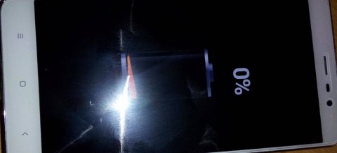

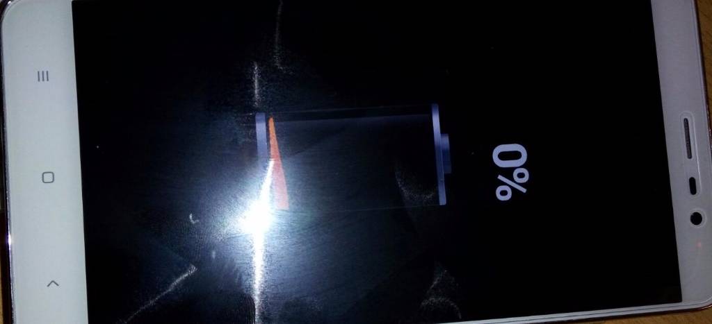

Πήγα να περάσω την official 7.1.6.0 με sp flash αλλά μάλλον δεν έκανα σωστή χρήση των πλήκτρων για το flash. έγραψε ένα download 100% με κόκκινη μπάρα, δεν έκανε το flash αλλά και μετά δεν ανοίγει. Καμιά ιδέα;
Κόλλημα κατά την διαδικασία update με SP flash
Αν κρατήσεις πατημένο το power button για πάνω απο 10 δεύτερα σου κάνει επανεκκίνηση;
Το έκανα αλλά δεν έγινε τπτ.
Ο/H thunderlight έγραψε:
όντως το είχα επιλεγμένο. Οπότε;
Μελέτησε προσεκτικά αυτόν τον οδηγό => [MIUI DEVICE TEAM] Flash Fastboot Rom With SP Flash Tool On Redmi Note 3 - Redmi Note 3 - Xiaomi MIUI Official Forum
Οσες φορές έγινε η διαδικασία παρουσία μου τις περισσότερες φορές δούλεψε η έκδοση 1516 του SP Flash Tool. Μπορει να μην πιάσει με την 1η προσπάθεια..
Και τα λέμε -
Τον preloader να τον έχω επιλεγμένο όταν ξανά προσπαθήσω ή όχι; Θεωρώ ότι κάτι τρέχει τώρα, θα πρέπει να αδειάσει από μπαταρία, να το ξανά φορτίσω και μετά να ξανά προσπαθήσω... αν η μπαταρία έβγαινε θα ήταν πιο απλά τα πράγματα...
Δεν θέλει να παίξει! Ας ελπίσουμε ότι αύριο θα έχει περισσότερη τύχη γιατί δεν βλέπω φως
Αυτό που κατάλαβα από τις πολλές προσπάθειες είναι ότι δεν καταλαβαίνει το συνδυασμό των πλήκτρων Volume Down+Power για να μπει στο mode το chip για flash. Αλήθεια, μετά την επιλογή των πλήκτρων, τι ξεκινάει, το recovery;
Μετά την αναμονή, κατάφερα να φτιάξω το κινητό, οπότε θα ήθελα να μοιραστώ την εμπειρία μου:
1. Το κινητό όντως είχε κολλήσει σε ένα περίεργο mode και όντως μόλις τελείωσε η μπαταρία, μπόρεσε να ξανά γίνει διαθέσιμο για firmware upgrade, boot κτ
2. Όταν τελειώσει η μπατάρια τότε το φορτίζεις ώστε να έχει τουλάχιστον πάνω από 50%.
3. Οταν ξεκινήσει η διαδικασία του upgrade με το SP Flash, αρχικά βλέπεις μία κόκκινη μπάρα, ωστόσο θα πρέπει να διατηρείς πατημένα τα πλήκτρα Volume Down+Power μέχρι να εμφανιστεί η κίτρινη μπάρα. Μετά το upgrade θα ολοκληρωθεί ομαλά.
Ευχαριστώ guys για την βοήθεια!
