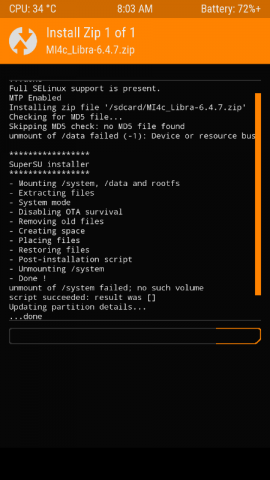

Έκανα αυτά που μου είπες @gkalen και ξαναπέρασα την Ρομ.
Την έκανα κανονικά install και μου έδωσε αυτό:
Μετά τα wipes μας και reboot. Σε αντίθεση με την προηγούμενη φορά ξεκίνησε η μπάρα και προχώρησε κανονικά. Μπορώ να σου πω πως ήταν και λίγο πιο γρήγορη από ότι συνήθως στο γέμισμα της.
Το κινητό ξεκίνησε κανονικά... Τώρα μένει να δούμε αν κάτι δεν λειτουργεί σωστά. Μπήκαμε πάντως στην Ρομ.

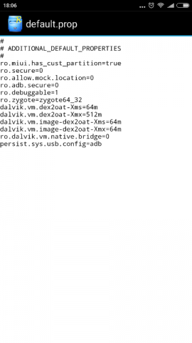

Επίσης αν μπορείς ένα ss από το default. prop ..

Το screenshot που μου ζήτησες:
