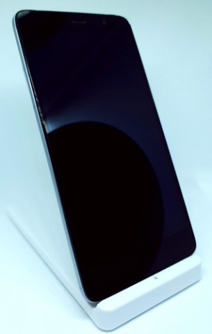

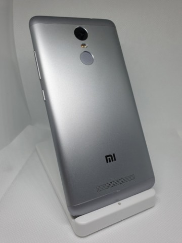

    • Επειδή τέλος εποχής του Kenzo και αφού επαίζησε το παλικάρι μετά από πάνω των 9χχχχ πεσιμάτων και ακόμα αντέχει λέω να πάω στην τελευταία stable XTRV arΩma (και δεν ξέρω και βαριέμαι την διαδικασία για official rom) μιας και θα παρέχει τις υπηρεσίες του από άλλο πόστο (backup phone και υπηρεσίες appointments booking).
      Επίσης επειδή με τα τρεχάματα τον τελευταίο χρόνο έχω χασει επεισόδια στο forum μπορεί κάποιος συνφορουμίτης να μου δώσει link για την τελευταία stable arΩma; Ευχαριστώ εκ των προτέρων
      Φαντάζομαι ένα factory reset και πέρασμα της rom από TWRP θα είναι αρκετό (από dev xtrv arΩma 8.11.22).
      Και έτσι για την νοσταλγία μερικές φωτό όπου σε κάποιες φαίνονται και τα παράσημά του. Όπως λέει κι ένας φίλος "δεν θέλει ηλεκτρονικό, .... ΦΑΝΑΡΤΖΗ ΘΕΛΕΙ !!!"
