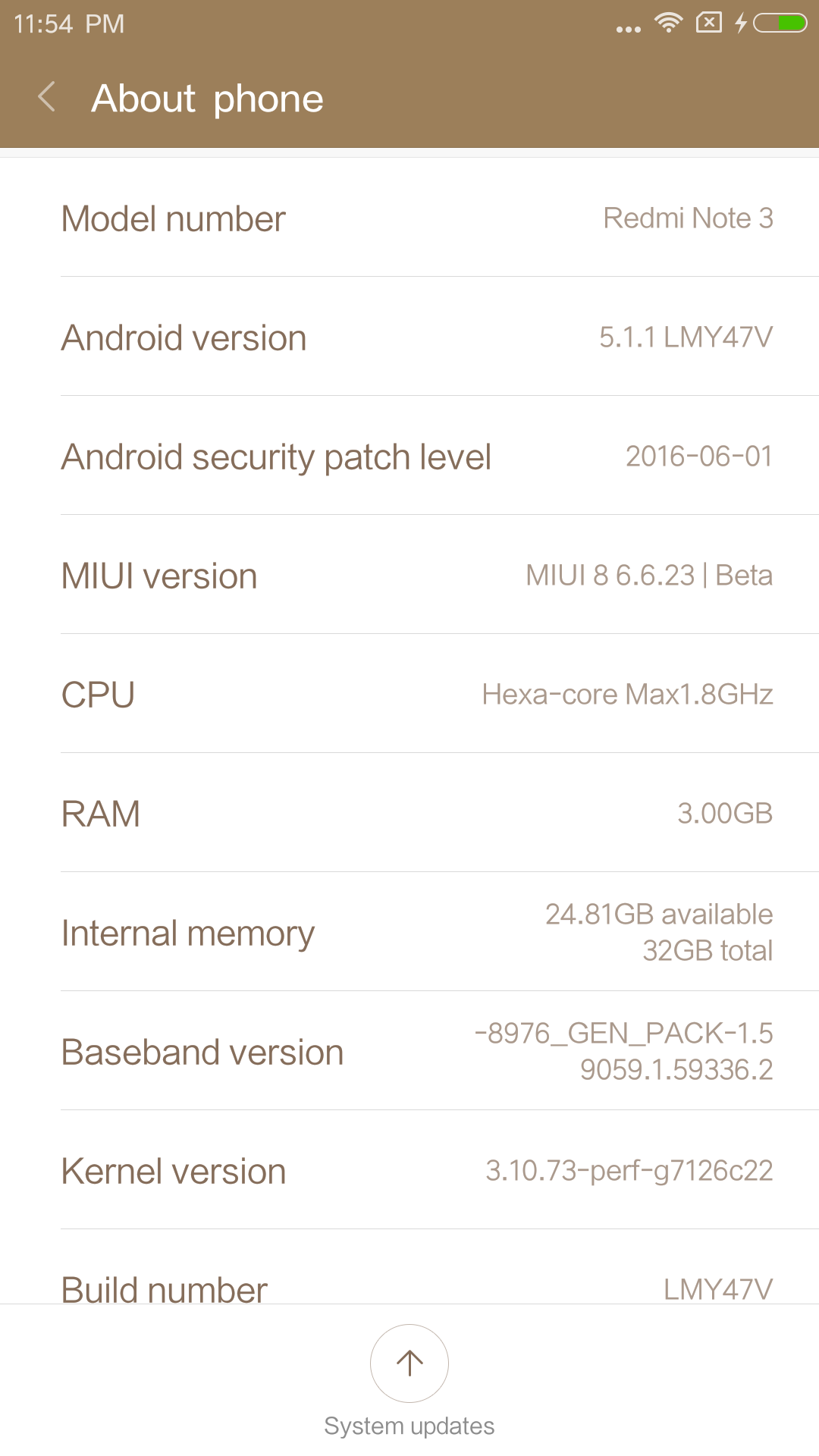

    • Περιμένοντας το άνοιγμα των permissions για ξεκλειδωμα του bootloader, είπα να ξεκινήσω τις προκαταρκτικές ενέργειες.
      Έτσι προσπαθώντας να συνδέσω το κινητο με το PC(Windows7x64) παρατήρησα ότι το ΜiSuite δεν έβλεπε το κινητό.
      Αφού έβαλα και ξαναέβγαλα το ΜiSuite και το Miphone, το ΜiSuite συνέχιζε να μη το βλέπει. Αναγκάστηκα να κάνω update στο κινητό απο 7.6.3.26 dev σε 8.6.6.23 dev.
      Τώρα το βλέπει και συνδέεται.
      Όμως στη διαχείρηση εγώ βλέπω :
      Είμαι εντάξει για να ξεκινήσω το ξεκλείδωμα του bootlader και το περασμα της ελληνικής? ή μου λείπουν ακόμη drivers?
      Δεν έπρεπε να βλέπω στο "Θύρες (Com&LPT) κάποια αναφορά για Snapdragon?
      Τρέχωντας πάντως το adb devices μου δίνει κωδικό.
