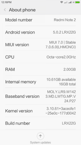

    • τελικως το καταφερα. θα ανεβασω και την κατασταση του κινητου μετα την χρηση του sp flash tool. τωρα το θεμα ειναι πως βαζουμε ελληνικα. ακομα δεν το εχω καταλαβει παιδια. θα χρειαστω καποια βοηθεια. παντως οταν ανοιξε το κινητο μετα το εισαγωγη της καινουριας rom μου εβγαλε μια αναβαθμιση. πρεπει να την κανω? εχει σχεση με την ελληνικη rom?
