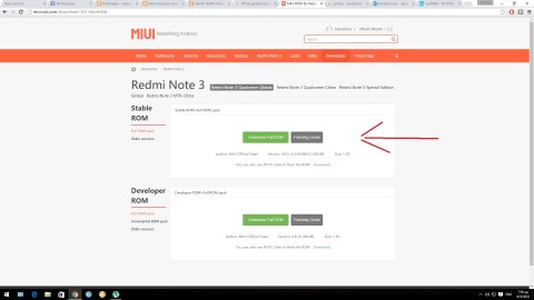

1.156 Σεπ 8th 2016, 8:27pm Μια ερωτηση ,,,, θελει την συγκεκριμενη global stable η μπορω να βαλω και αυτη εδω ? Images rom.jpg 206,15 kB, 1.920×1.080, viewed 84 times
