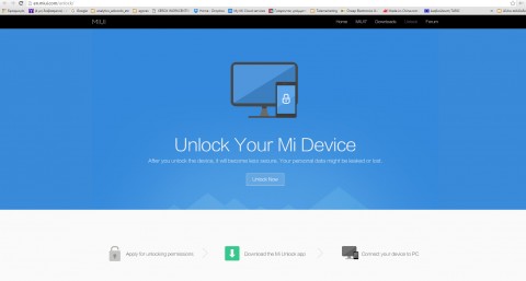

Καλό αυτό γιατί με το άλλο δεν έβγαζα άκρη. πατώντας για να πάω στο site σε εκείνο το μηνυμα με πέταξε σε αυτή τη σελίδα:
να κάνω αίτηση για ξεκλείδωμα?

όχι σε αυτή τη σελίδα να κάνω αίτηση? Στον οδηγό δεν ξεκλείδωμα δεν λέει κάτι για αίτηση για unlock.
υπάρχει κάποιος οδηγός με τα βήματα απο την αρχή γιατί και αίτηση να κάνω πάλι δεν ξέρω τι να κάνω μετά.
