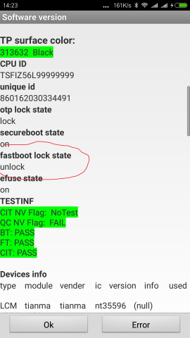

Η συσκευή ξεκλειδώθηκε πλέον...τέρμα αυτό...απλά ποιον λογαριασμό Mi θέλεις να έχεις στην συσκευή σου πλέον, μπορείς να κρατήσεις και αυτόν που έβαλες και έκανες unlock
