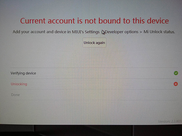

Καλήμερα σε όλους.
χτες κλείδωσα τον bootloader και προσπάθησα να τον ξεκλειδώσω με unlock tool και μου βγάζει το παρακάτω μυνημα.να υποθέσω ότι είναι η γνωστή διαδικασία των 72 ωρών?
πρέπει να δράσεις...να κάνεις πρώτα αυτά που σε προτρέπει...μετά θα ξεκινήσουν οι ώρες (στην καλύτερη) ή οι μέρες ή οι εβδομάδες (στην χειρότερη)...
πάτα 5-6 φορές πάνω στο miui version μέσα από τις ρυθμίσεις, να εμφανιστεί η επιλογή developer options, να πας εκεί να κάνεις add το mi account σου στο mi unlock status.

αν εννοείς απο την κατάσταση mi απο τις ρυθμίσεις για προγμαρατιστες το έχω κάνει και έβγαλε ενα αριθμό και κατι κινεζικα.Αρα περιμένω αυτές τις 72 ωρες?
Μπορείς να το κάνεις ξανά και να ανεβάζεις screenshot με αυτά τα κινέζικα και τον αριθμό; Υπάρχει πιθανότητα να μην "μιλάει" με τους servers της xiaomi και να χρειάζεται να βάλεις κάποιο VPN.
