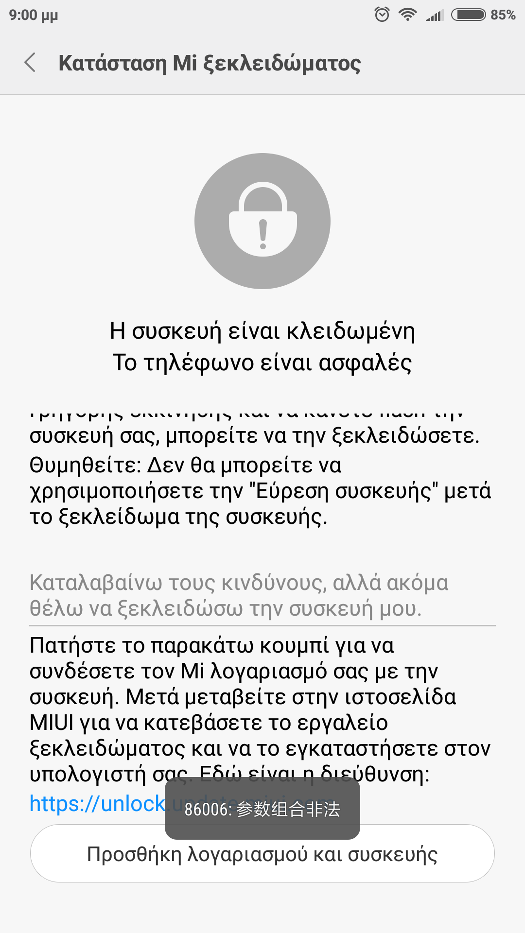

ωραια, πατά πάνω να το συνδέσεις στο λογαριασμό σου και μετά από mi unlock ανέβασε screenshot.
το mi unlock βγάζει το ίδιο μήνυμα δεν αλαξε κάτι

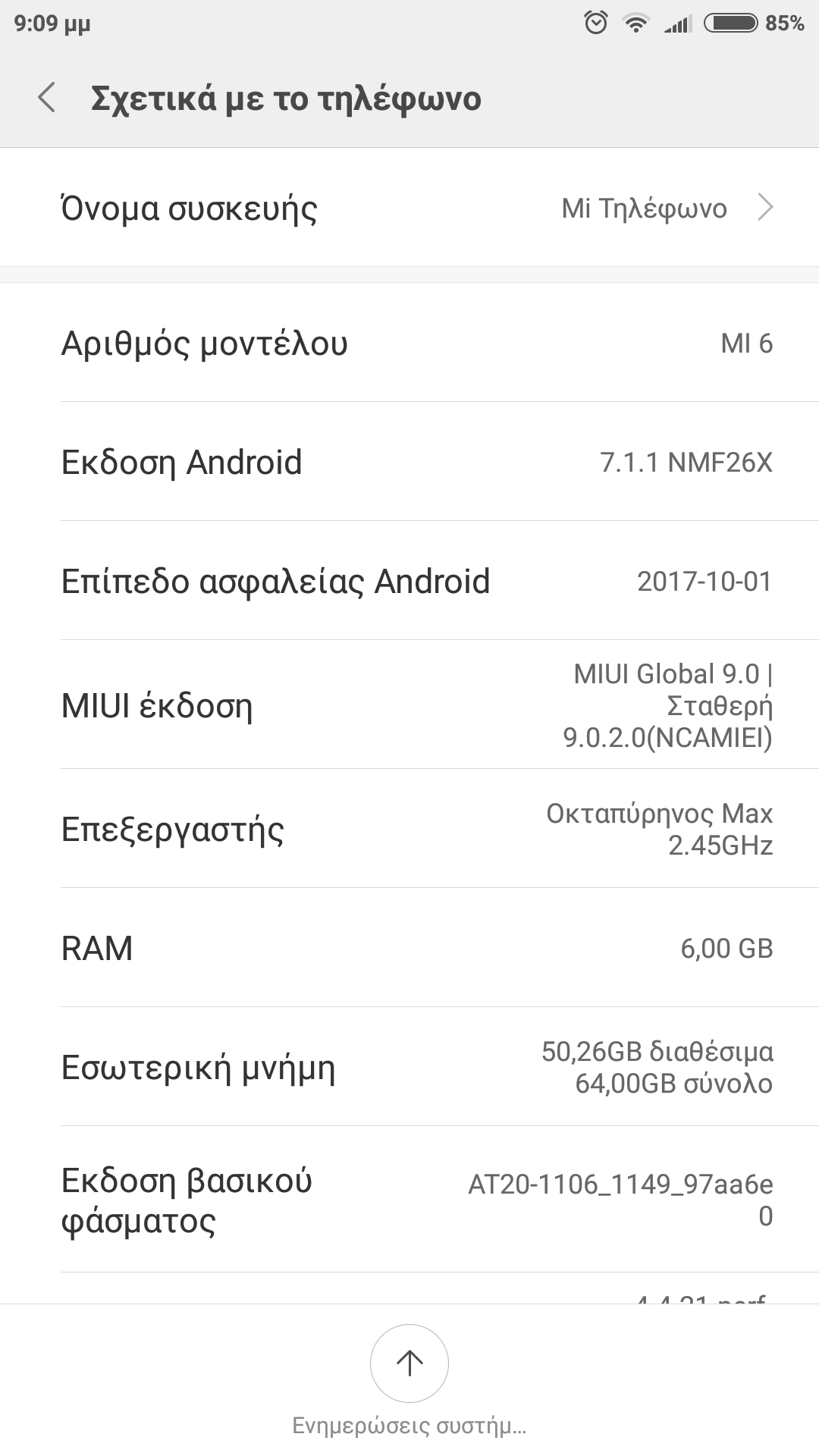

To Mi6 παρουσιάζει αυτό το θέμα με την stable και χρειάζεται developer rom για να ξεκλειδώσει. Δες παρόμοια συζήτηση εδώ Προβλημα ξεκλειδωμα Mi6

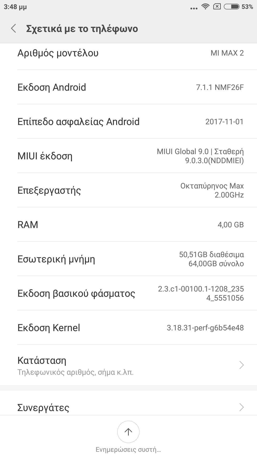

Έχω το mi max 2 στο screenshot φαίνεται η rom μου
κάπου διάβασα ότι για να κάνω αίτηση για unlock bootloader
χρειάζεται να έχει developer rom ισχύει αυτό;
Επίσης πάτησα στις ρυθμίσει του κινητού επτά φορές εκεί που λέει την εκδοσή του miui
και μου λέει τώρα όταν πατάω οτι είμαι ήδη προγραμματιστης
υπάρχει κάποιο θέμα με αυτό; -
Όχι απλώς αν πας πρόσθετες ρυθμίσεις θα δεις την επιλογή για προγραμματιστες. Αυτή είναι κρυφή και εμφανίζεται όταν πατάς στην version.
Redmi Note 3 pro -
Η αίτηση είναι ανεξάρτητη από το τηλέφωνο και μπορείς να την κάνεις οποτεδήποτε. Η αίτηση γίνεται για να πάρει έγκριση ο λογαριασμός Mi, και όχι το τηλέφωνο.
Αν θυμάμαι καλά, το Mi Max 2 θέλει developer οπως και το Sagit για να ξεκλειδώσει.
Όταν πάρεις έγκριση, δοκίμασε με αυτήν που έχεις και αν έχεις πρόβλημα, τότε βάζεις developer. -

Μπορείς να περάσεις την Developer Recovery ROM μέσω του updater με τον τρόπο που αναγράφεται εδώ => Xiaomi MIUI Official Forum
