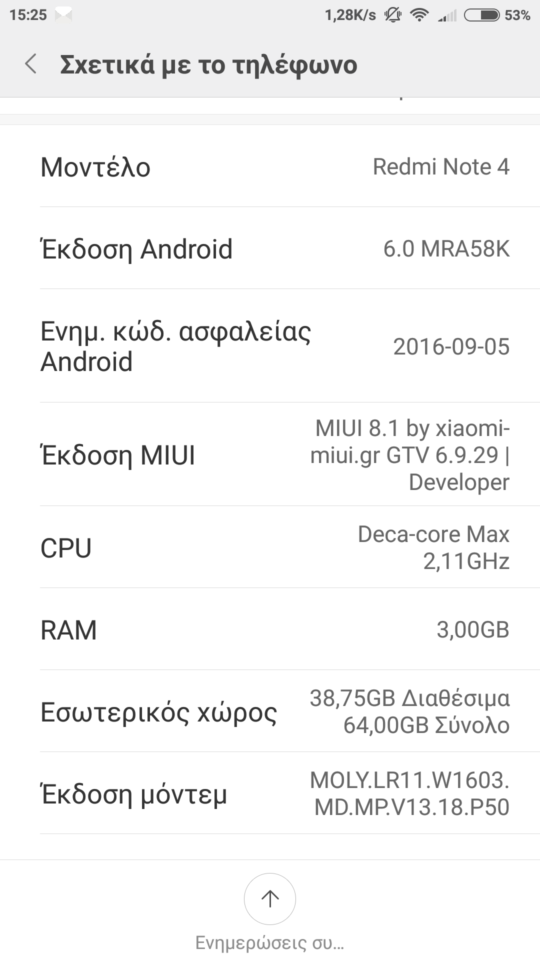

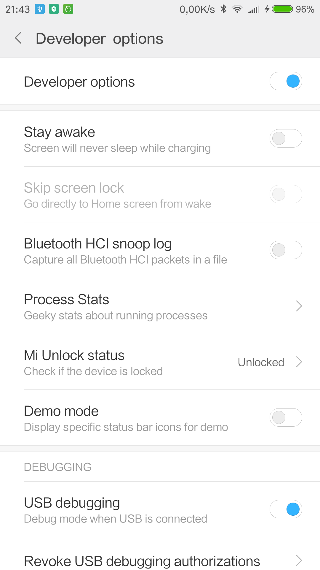

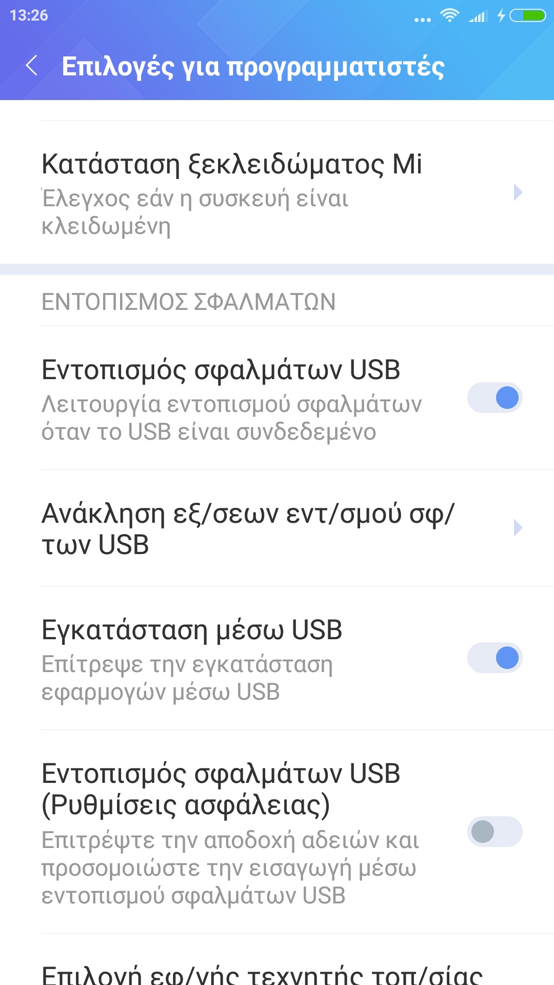

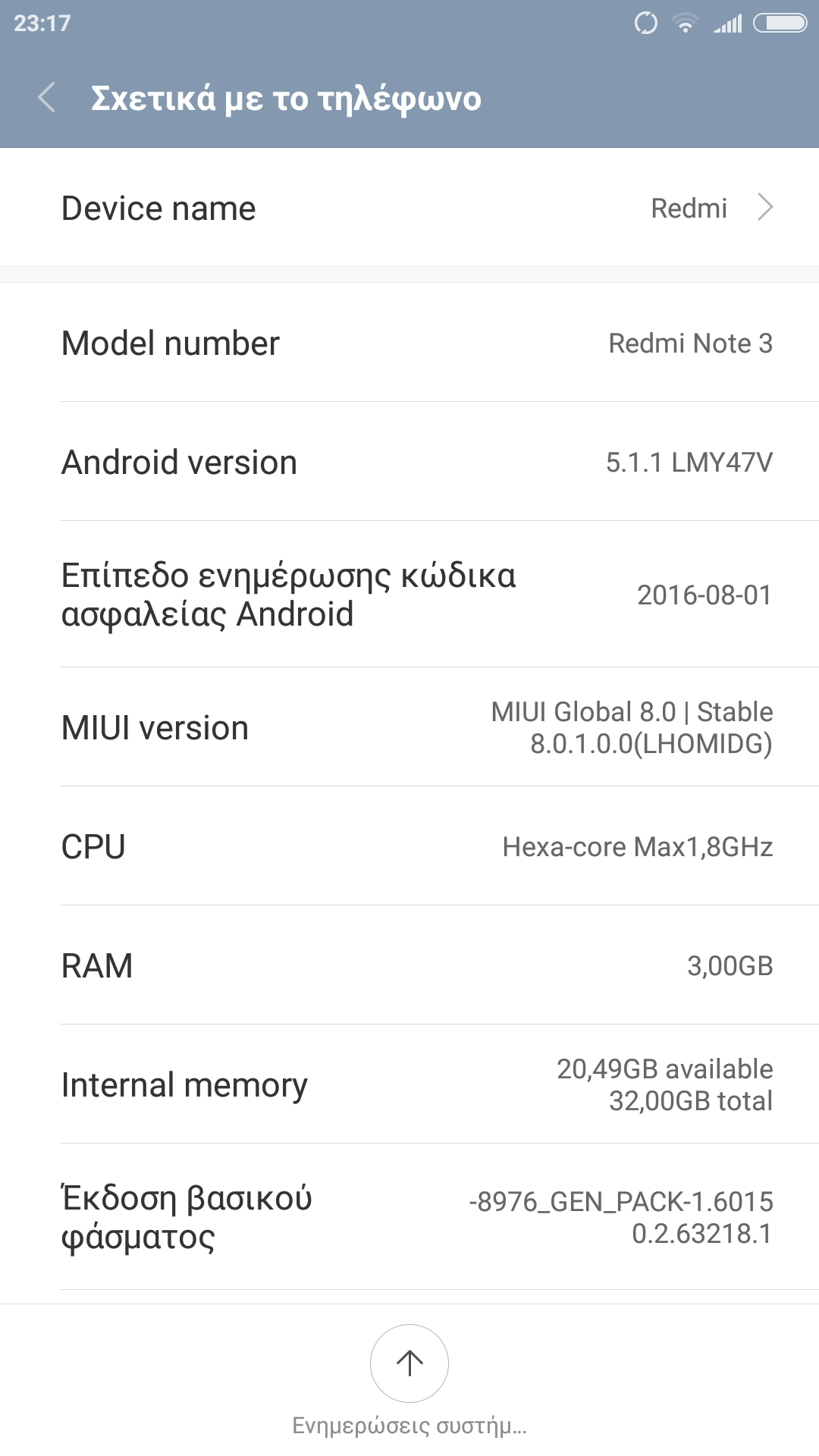

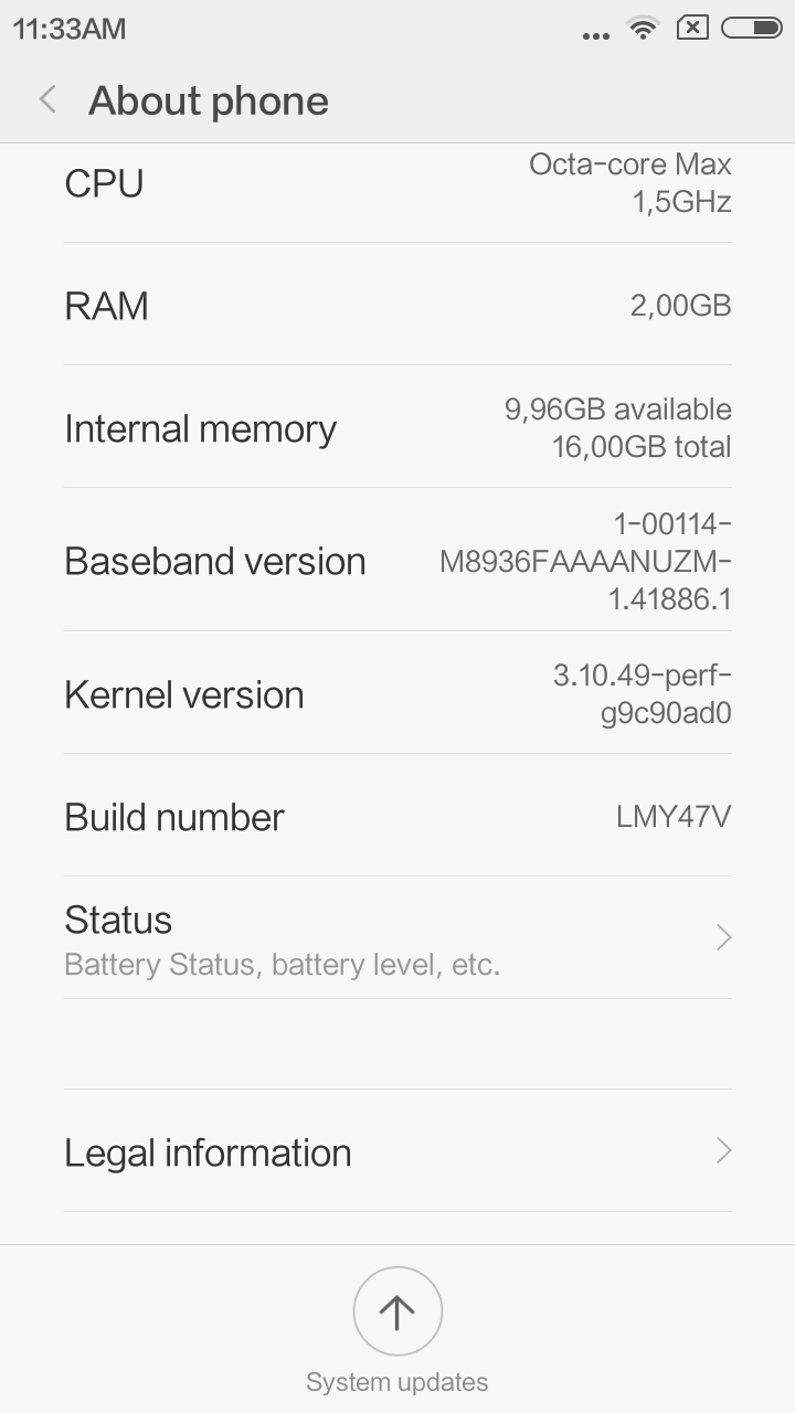

      2) Αφού εγκαταστήσουμε το Mi PC Suite συνδέουμε το κινητό στον υπολογιστή σε μια USB 2 (Δουλεύει μόνο με USB 2 και όχι USB 3) θύρα και πάμε στο κινητό και ενεργοποιούμε το USB Debugging από τα developer options. Πως το κάνουμε αυτό? Απλά ακολουθώντας αυτές τις οδηγίες:

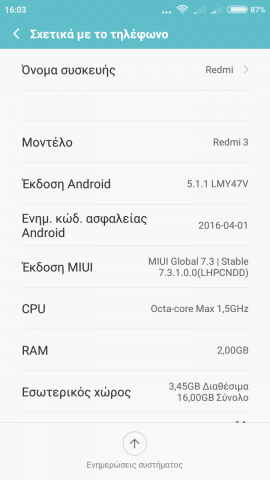

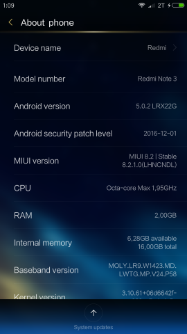

      α) Go to Settings -- About Phone --> Touch 7 times on "MIUI version" to Enable Developer Options.
      β) Now go to Settings - Additional Settings - Developer Options --> USB debugging. Enable USB Debugging and
      Connect to PC.
      Πρέπει να τσεκάρουμε αμέσως στην οθόνη του κινητού μας που θα μας πετάξει ένα μήνυμα για να δώσουμε δικαιώματα και πρέπει να τικάρουμε το κουτάκι που γράφει Always allow from this computer (κάτι τέτοιο) και μετά το οκ (Τσέκαρε το παρακάτω spoiler) Σε οποιαδήποτε φάση και να δούμε αυτό το μήνυμα τικάρουμε το κουτάκι και πατάμε ΟΚ.

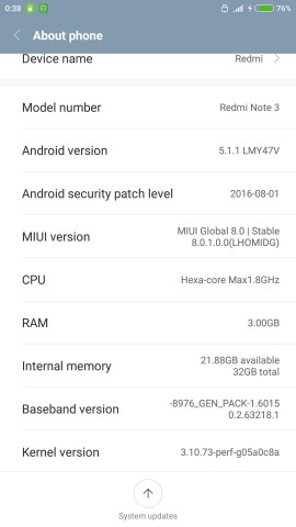

      3) Αφού ενεργοποιήσουμε σωστά και το USB Debugging αποσυνδέουμε το κινητό από τον υπολογιστή και πάμε να βάλουμε το κινητό σε recovery mode για να μπορέσουμε να προχωρήσουμε στο επόμενο βήμα. Για να το πετύχουμε αυτό ακολουθούμε τα βήματα που φαίνονται στην παρακάτω εικόνα:
      Βρίσκουμε τον φάκελο Tools, μπαίνουμε μέσα και πατάμε την εφαρμογή Updater για να ανοίξει. Αφού ανοίξει πατάμε πάνω δεξιά τις τρεις τελίτσες και τέλος επιλέγουμε το Reboot to Recovery mode

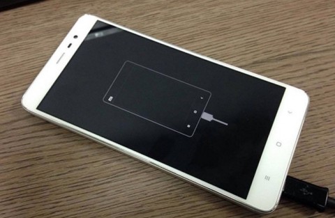

      4) Το κινητό θα κάνει επανεκκίνηση και θα μπει σε Recovery Mode

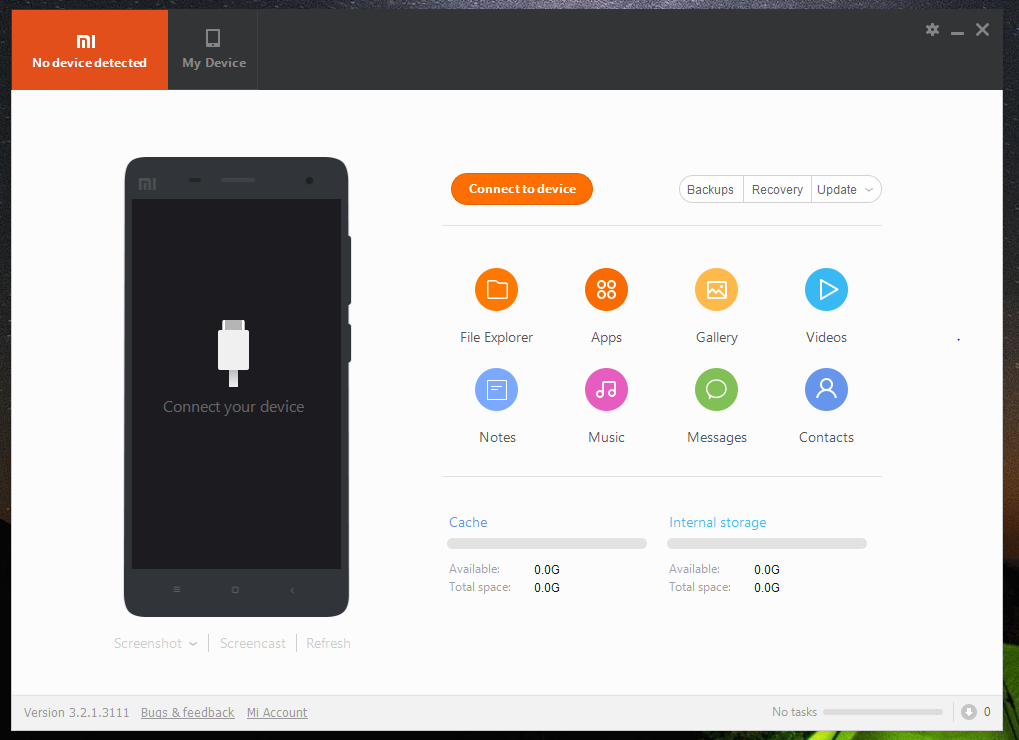

      5) Τρέχουμε (ανοίγουμε) τώρα στον υπολογιστή το Mi PC Suite που εγκαταστήσαμε νωρίτερα

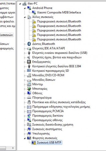

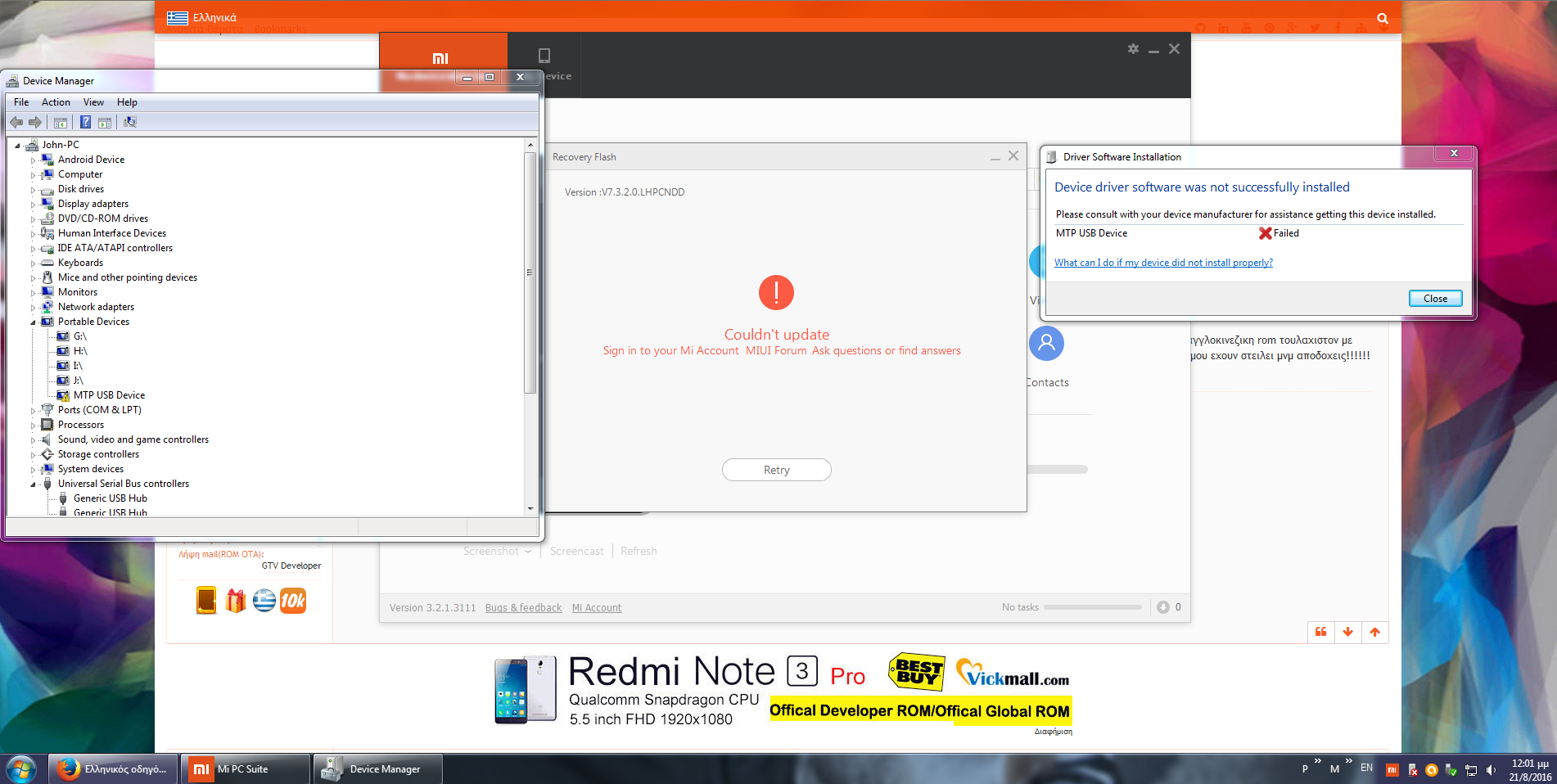

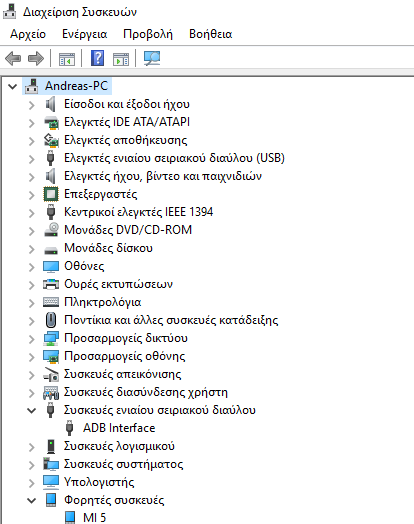

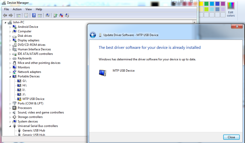

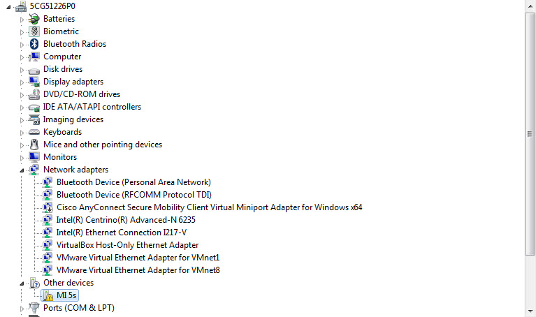

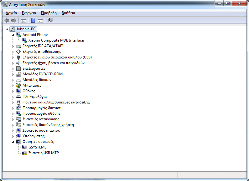

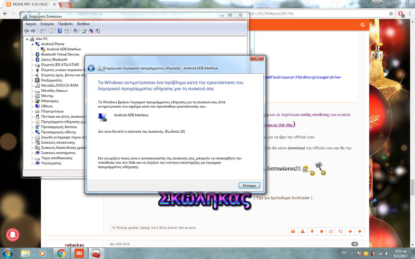

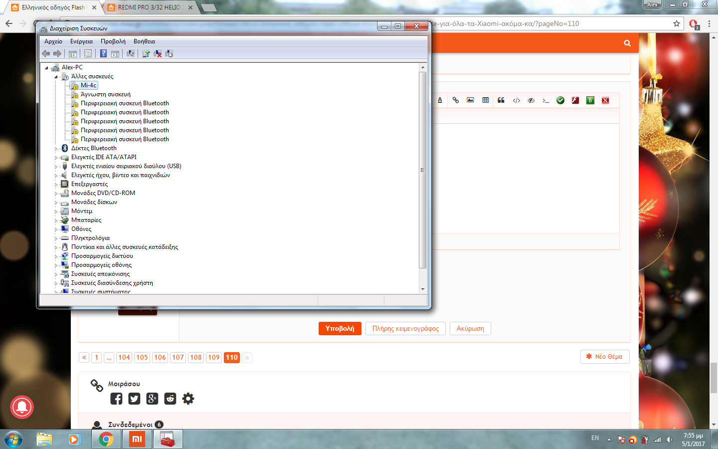

      6) Συνδέουμε το κινητό στον υπολογιστή με το καλώδιο USB και περιμένουμε να εγκατασταθούν σωστά οι Drivers και να αναγνωριστεί σωστά το κινητό στο Device Manager

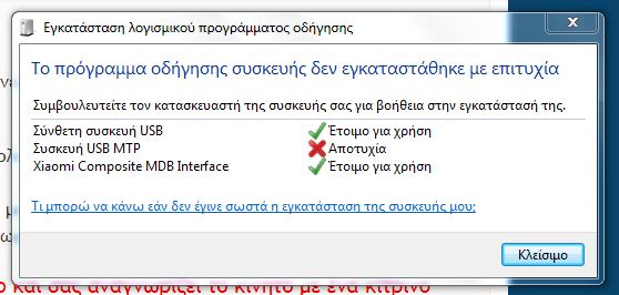

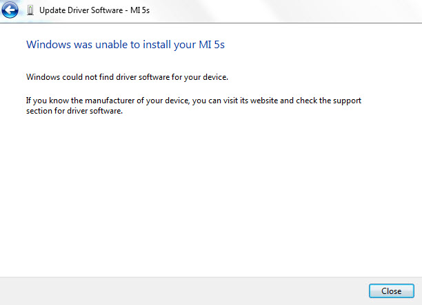

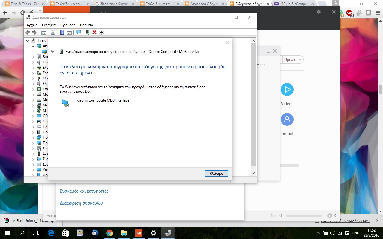

      Στην περίπτωση που βγάζει έρρορ και σας αναγνωρίζει το κινητό με ένα κίτρινο θαυμαστικό κάνετε τα παρακάτω:
      Display Spoiler

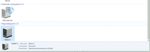

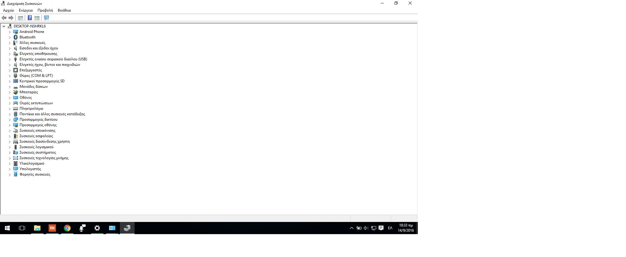

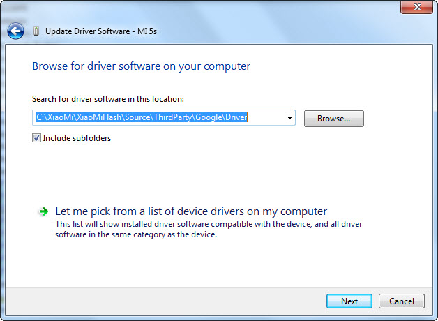

      Πηγαίνουμε στο Device Manager και τσεκάρουμε πως έχει αναγνωριστεί το κινητό. Αν το βλέπει ως adb με ένα θαυμαστικό επάνω τότε κάνουμε δεξί κλικ επάνω του και επιλέγουμε Update Driver. Περιμένουμε λίγο μέχρι να αναγνωριστεί σωστά και να αλλάξει το adb σε Android Composite ADB Interface και πατάμε πάλι retry για να εμφανιστεί το Update

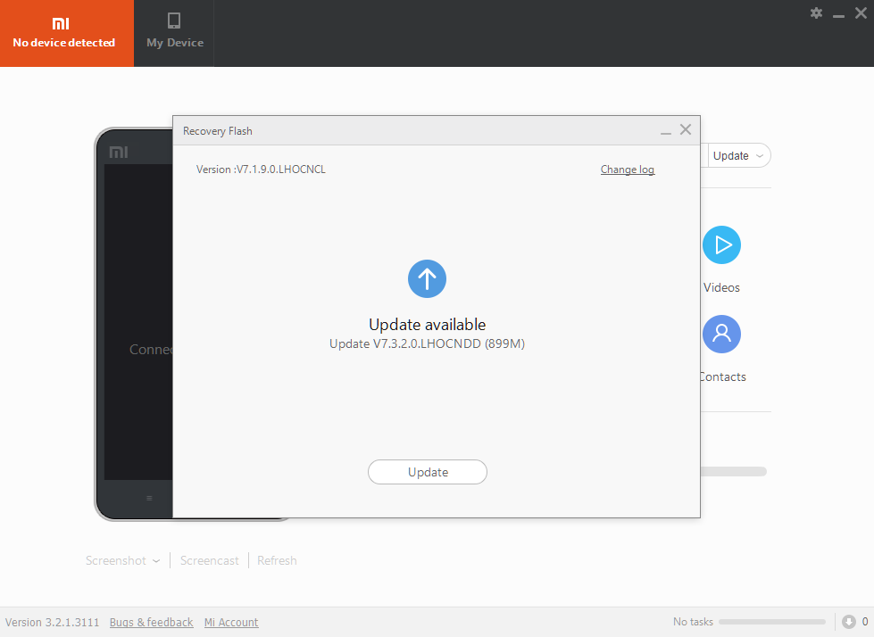

      1η Περίπτωση:

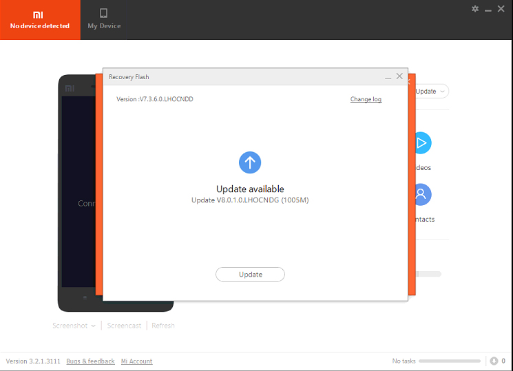

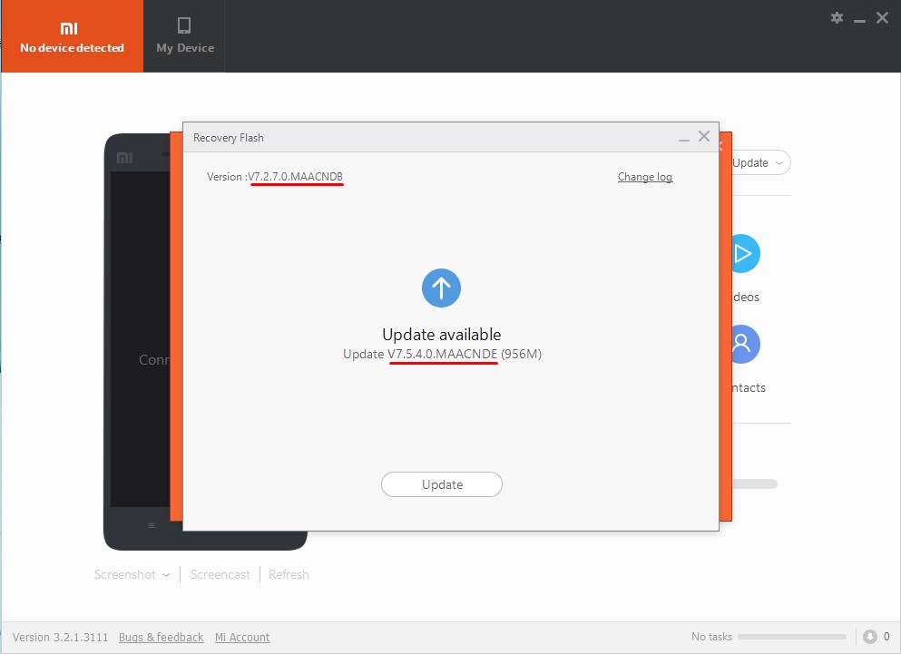

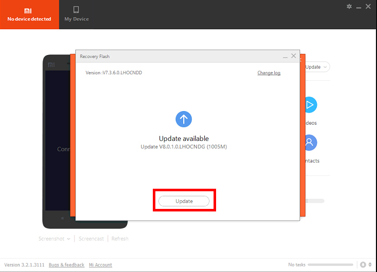

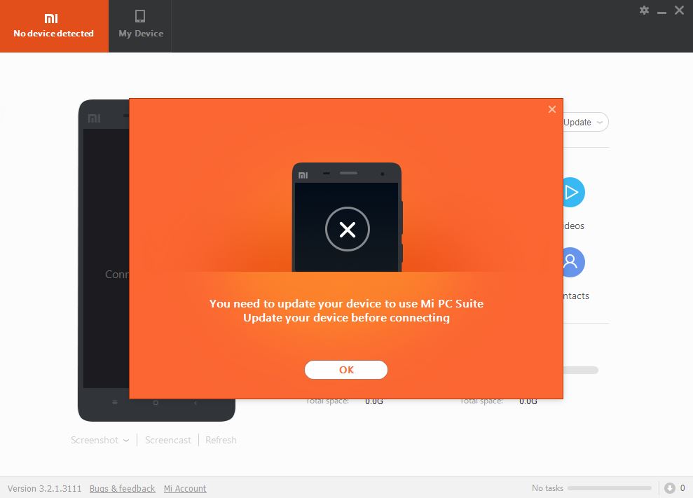

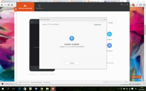

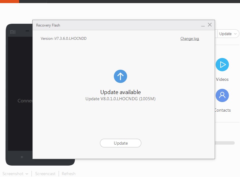

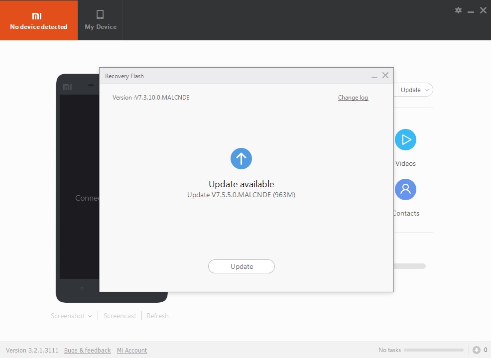

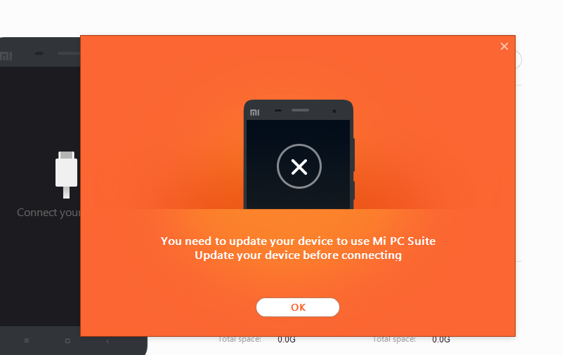

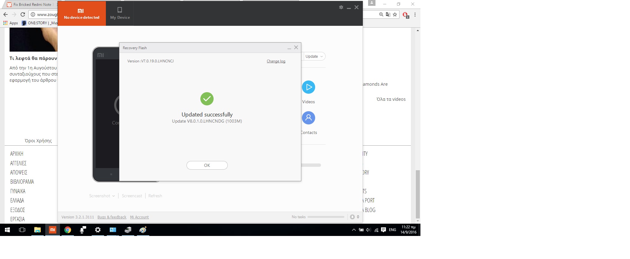

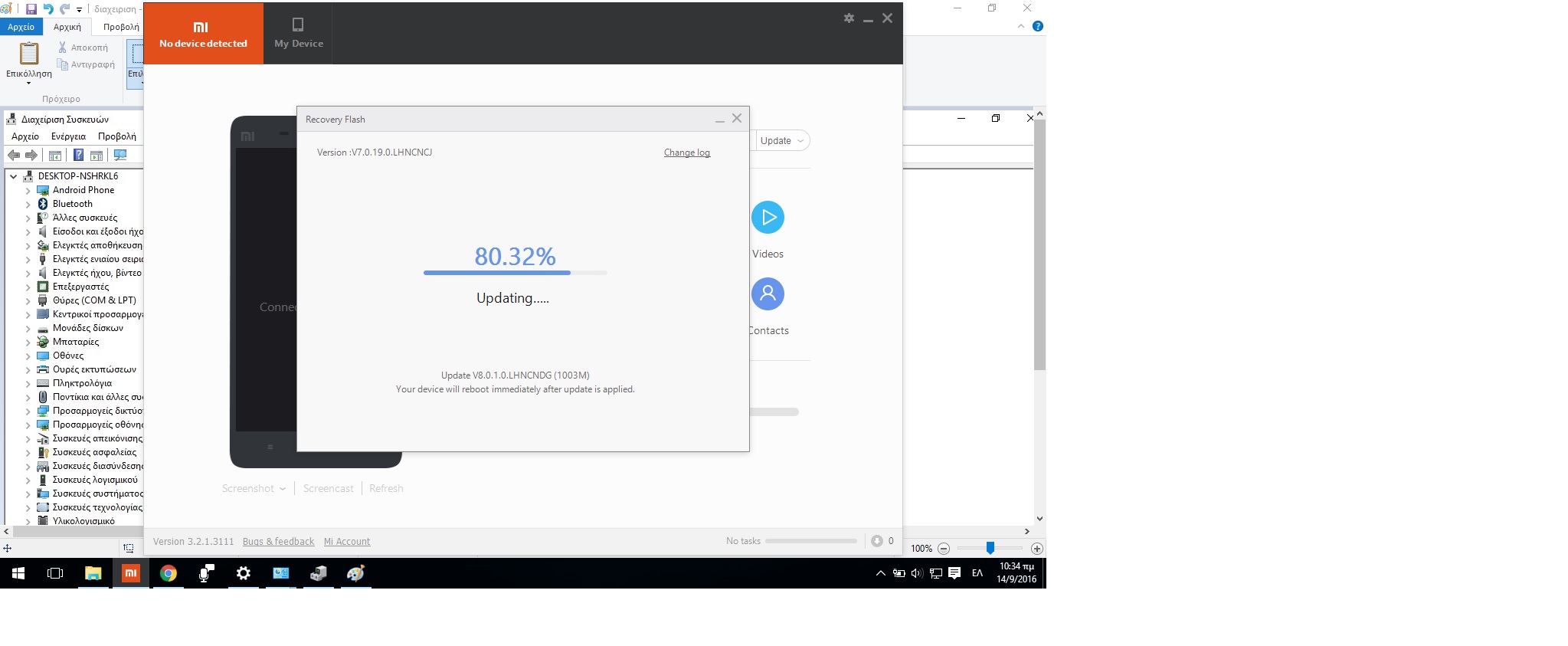

      Στην πρώτη λοιπόν περίπτωση το Mi PC Suite θα αναγνωρίσει μόνο του το κινητό και στην οθόνη του υπολογιστή μας θα εμφανιστεί μήνυμα για Update όπως φαίνεται στην παρακάτω φωτογραφία.
      Αν λοιπόν δούμε την παραπάνω εικόνα πατάμε επάνω στο Update για να εγκαταστήσουμε την τελευταία official China Stable Rom όπως ακριβώς φαίνεται στην παρακάτω εικόνα:
      Αφού λοιπόν πατήσουμε το Update καθόμαστε πίσω και αναμένουμε να ολοκληρωθεί η διαδικασία και να ανοίξει το κινητό μας στην Official rom που επιλέξαμε και να το χαρούμε χωρίς προβλήματα. Η διαδικασία μπορεί να πάρει από μισή ώρα μέχρι και 2ώρες ανάλογα την ταχύτητα download που έχουμε. Μερικές φορές μπορεί να κολλήσει το download και να νομίζουμε ότι σταμάτησε. Δεν έχει σταματήσει. Μπορεί απλά να έχουν κάποιο πρόβλημα οι Server της Xiaomi. Αφήνουμε την διαδικασία να τελειώσει πλήρως και δεν τη διακόπτουμε για κανένα λόγο. Ειδικά αν έχει ξεκινήσει η διαδικασία του install! :D

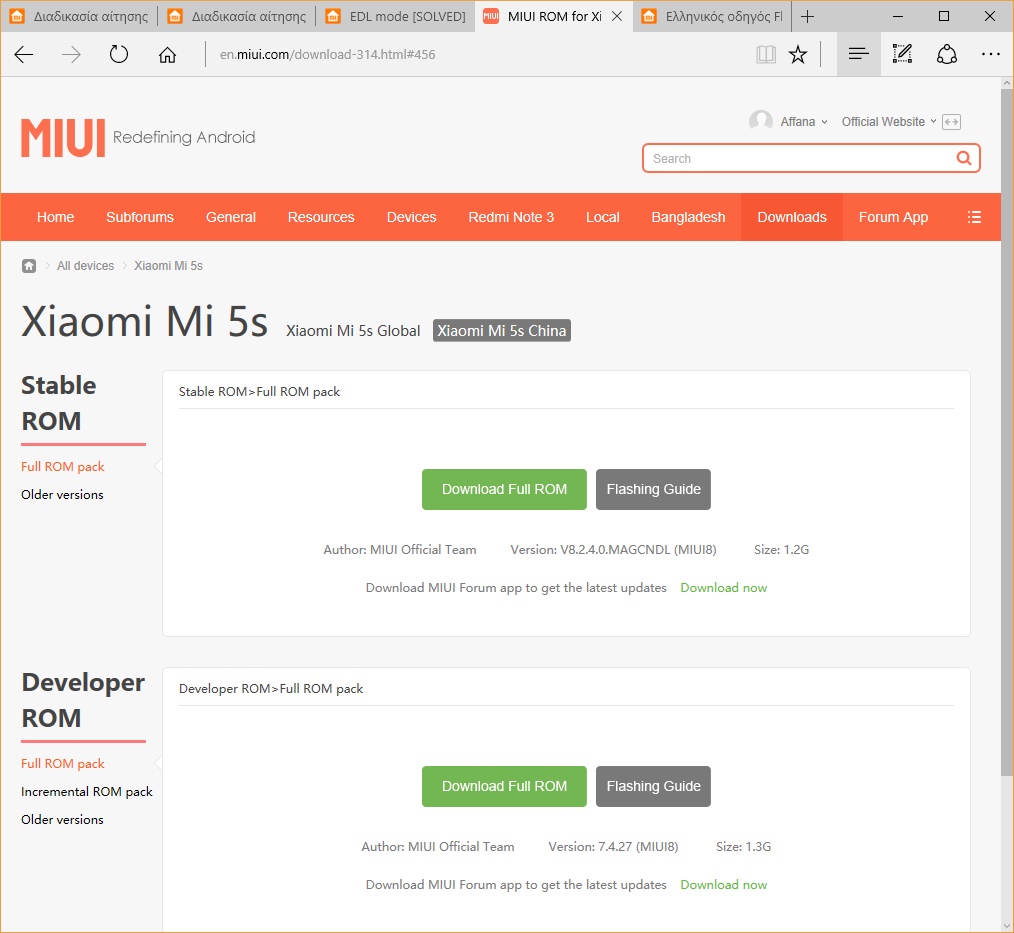

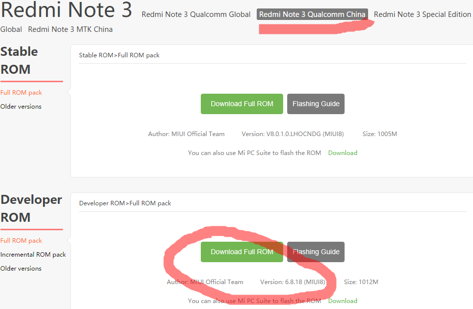

      Κατεβάζουμε την τελευταία official recovery rom που θέλουμε να περάσουμε στο κινητό μας (Μεγάλη προσοχή να κατεβάσουμε την σωστή ρομ για το κινητό μας)
      Download From Here

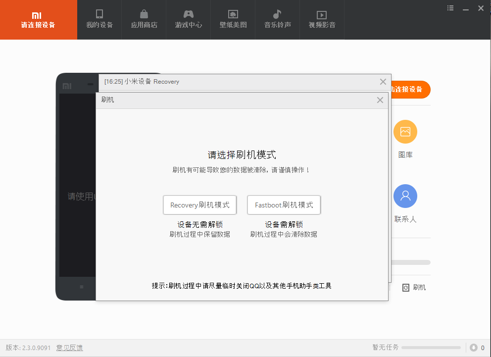

      Έπειτα πάμε στην πάνω δεξιά γωνία που γράφει update. Πατάμε στην "γωνία" για να ανοίξουμε το "κρυφό" μενού όπως βλέπουμε και στην παρακάνω φωτογραφία.
      Εκεί μέσα θα δούμε τις επιλογές : flash & R.flash
      Κρατώντας τώρα στο πληκτρολόγιο το κουμπί "Shift" κάνουμε κλικ με το ποντίκι επάνω στο R.flash
      Αυτόματα θα μας ανοίξει ένα παράθυρο περιήγησης των Windows και εμείς εκεί θα πρέπει να πάμε και να επιλέξουμε τη recovery rom που κατεβάσαμε νωρίτερα.

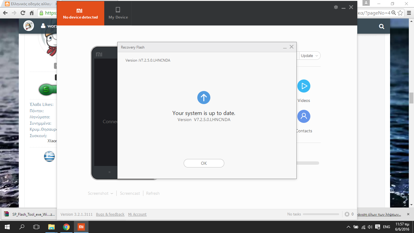

      Με το που επιλέξουμε την ρομ και την ανοίξουμε θα ξεκινήσει το Mi PC Suite να κάνει έλεγχο για Update.
      Θα αναγνωρίσει την ρομ και θα μας πετάξει μήνυμα για να κάνουμε Update
      Εμείς θα πατήσουμε επάνω στο Update και θα ξεκινήσει να την περνάει στο κινητό.

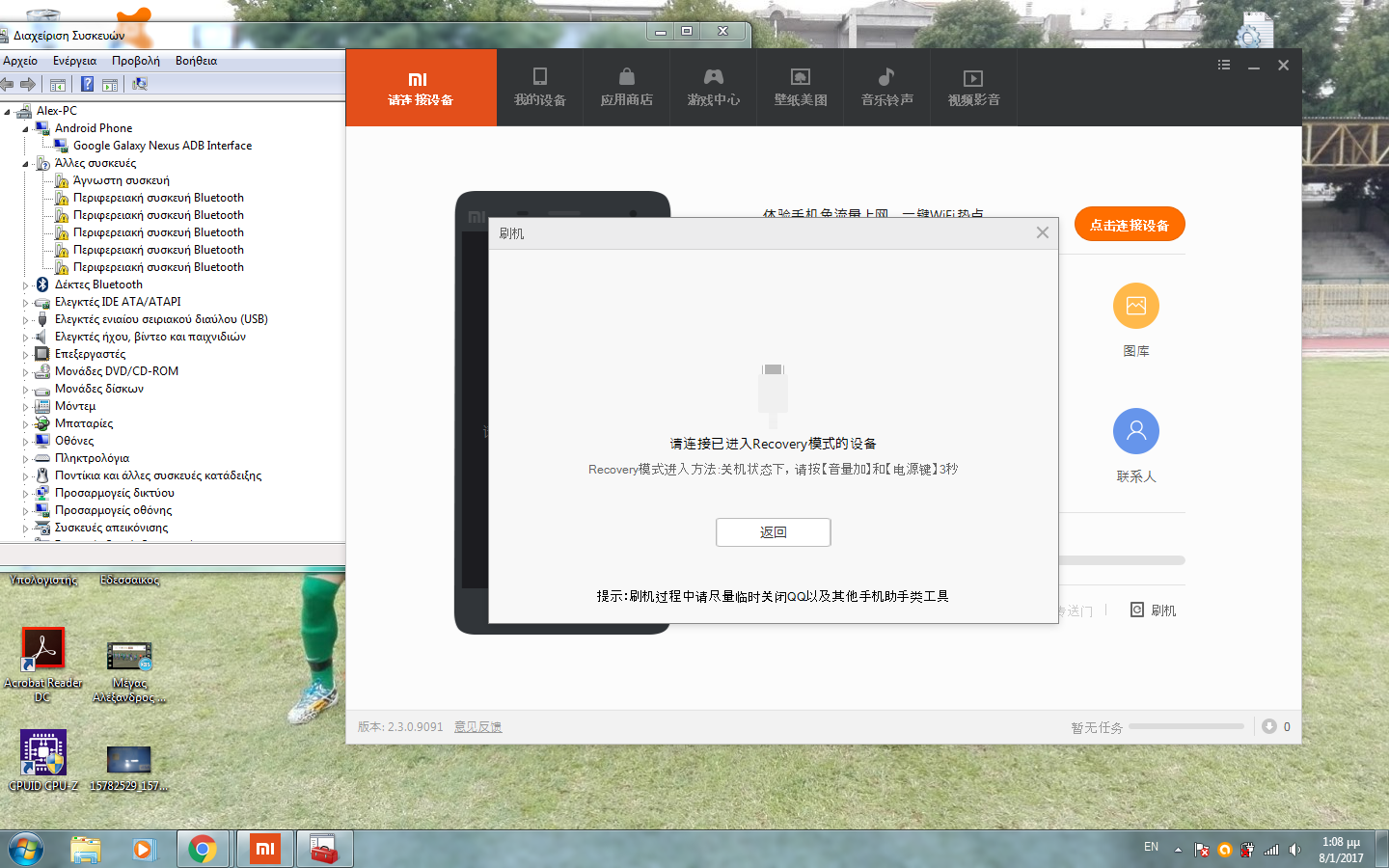

      3η Περίπτωση:
      Η τρίτη και τελευταία περίπτωση είναι για όταν έχουν αποτύχει και οι δύο προηγούμενες περιπτώσεις. Mέχρι τώρα έχει αναφερθεί ότι δουλεύει πάντα.

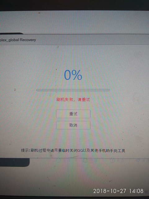

      Είναι η λύση με το κινέζικο Mi PC Suite (την λύση "Πολυβόλο" όπως έχει την αποκαλεί και ο αγαπητός @demakhs)
      Εδώ λοιπόν θα πρέπει να έχουμε κατεβάσει το Κινέζικο Mi PC Suite. Αν δεν το έχουμε κάνει δεν πειράζει το κάνουμε τώρα.
      Mi PC Suite China τελευταία έκδοση

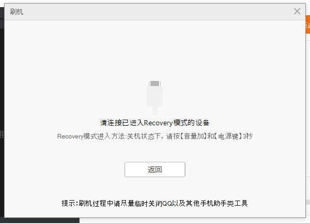

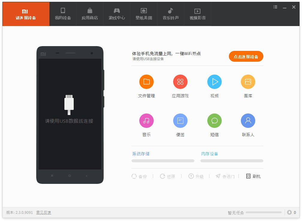

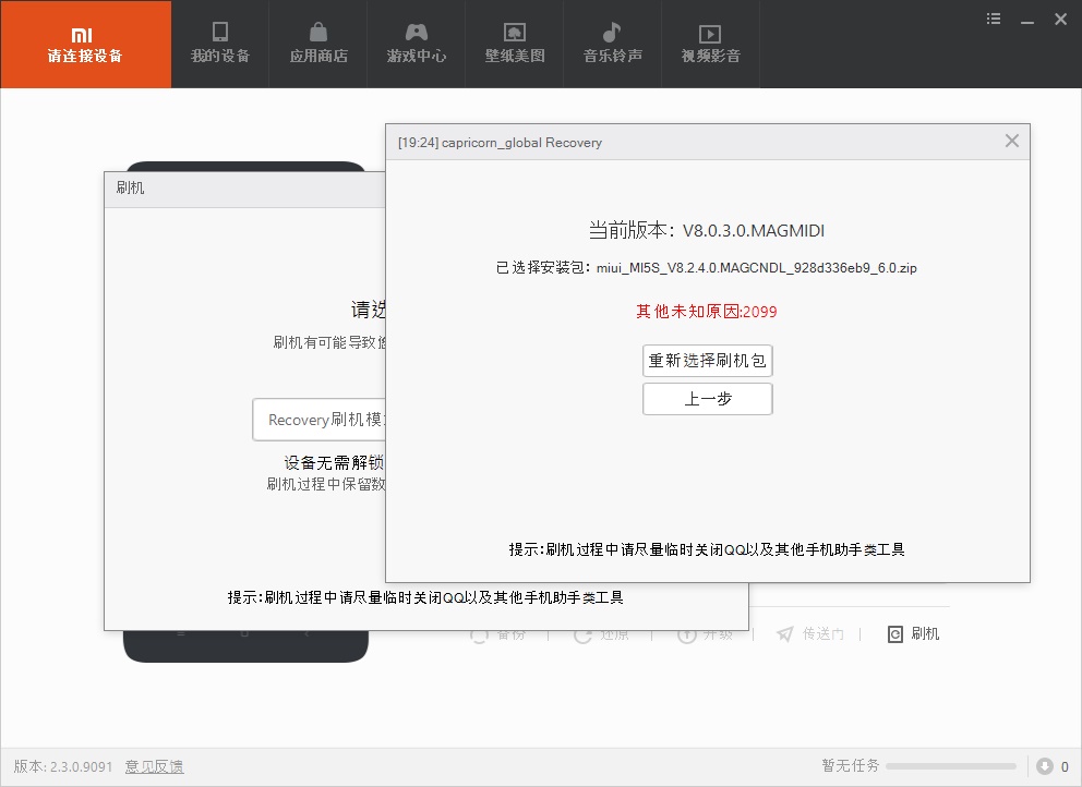

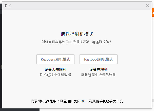

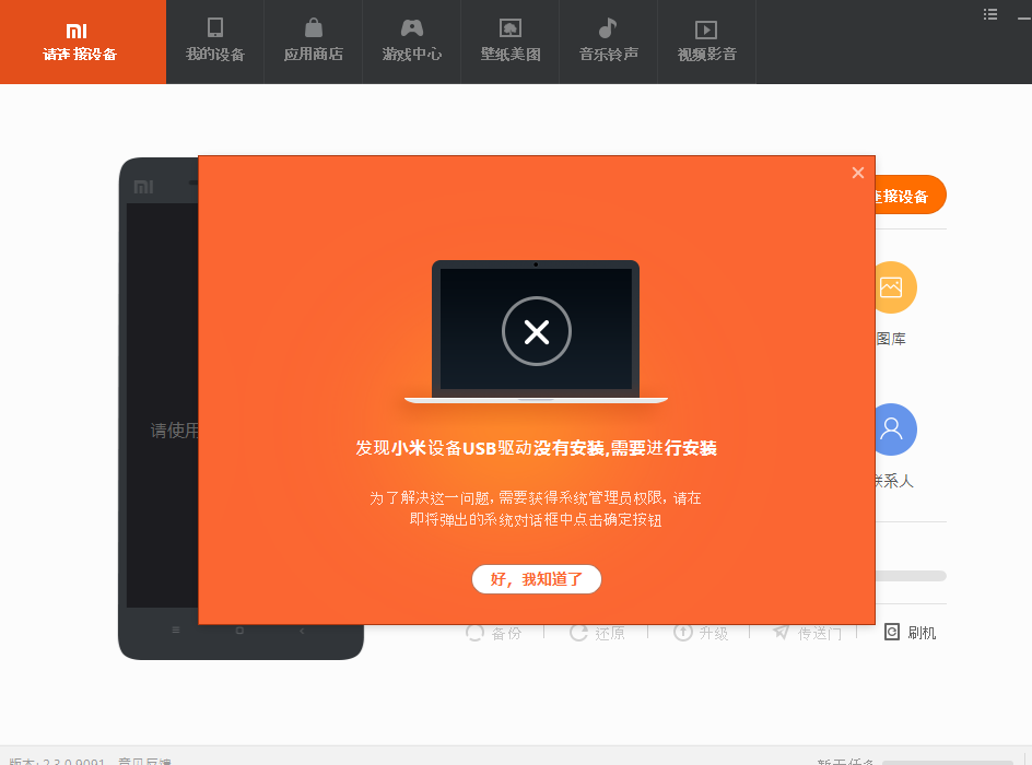

      Αφού τελειώσει η εγκατάσταση τρέχουμε το Κινέζικο Mi PC Suite (θα το καταλάβουμε πολύ απλά με το να δούμε τα πάντα να είναι στα κινέζικα) και προχωράμε με τα παρακάτω βήματα.
      Συνδέουμε το κινητό με τον υπολογιστή και το Mi PC Suite το αναγνωρίζει μόνο του και εμείς πατάμε στο εικονίδιο που φαίνεται στην παρακάτω εικόνα.
      To Mi PC Suite ξεκινάει και κάνει αναζήτηση και μόλις βρει τη ρομ εμφανίζονται 3 κουμπάκια. Εμείς πατάμε το πάνω πάνω και αρχίζει το download και την εγκατάσταση της Official Stable China Rom.
      @demakhs μου το χει πει 25 φορές!!!!! Τον ευχαριστώ βαθύτατα για την βοήθειά του!!! :P )

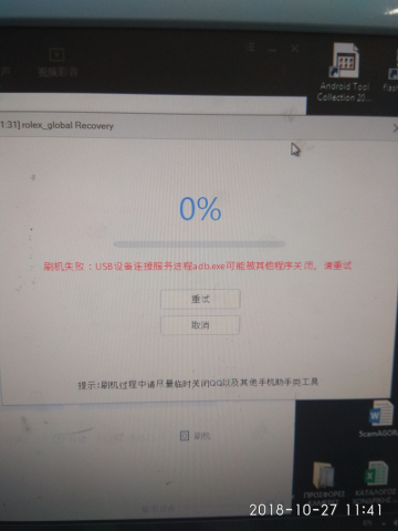

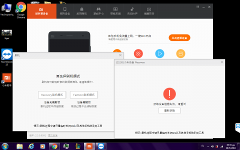

      Σε περίπτωση που το Mi PC Suite δεν ανταποκριθεί και δεν μας πετάξει μήνυμα για Update τότε κάνουμε τα παρακάτω:
      Κρατώντας πατημένο το κουμπί Shift στον υπολογιστή μας πατάμε επάνω στο εικονίδιο που φαίνεται στην παρακάτω φωτογραφία:
      Επιλέγουμε την recovery rom που έχουμε κατεβάσει και προχωράμε με επιβεβαίωση του Update
      Αφού λοιπόν ξεκινήσει το Update καθόμαστε πίσω και αναμένουμε να ολοκληρωθεί η διαδικασία και να ανοίξει το κινητό μας στην Official rom που επιλέξαμε και να το χαρούμε χωρίς προβλήματα. Η διαδικασία μπορεί να πάρει από μισή ώρα μέχρι και 2ώρες ανάλογα την ταχύτητα download που έχουμε. Μερικές φορές μπορεί να κολλήσει το download και να νομίζουμε ότι σταμάτησε. Δεν έχει σταματήσει. Μπορεί απλά να έχουν κάποιο πρόβλημα οι Server της Xiaomi. Αφήνουμε την διαδικασία να τελειώσει πλήρως και δεν τη διακόπτουμε για κανένα λόγο. Ειδικά αν έχει ξεκινήσει η διαδικασία του install!

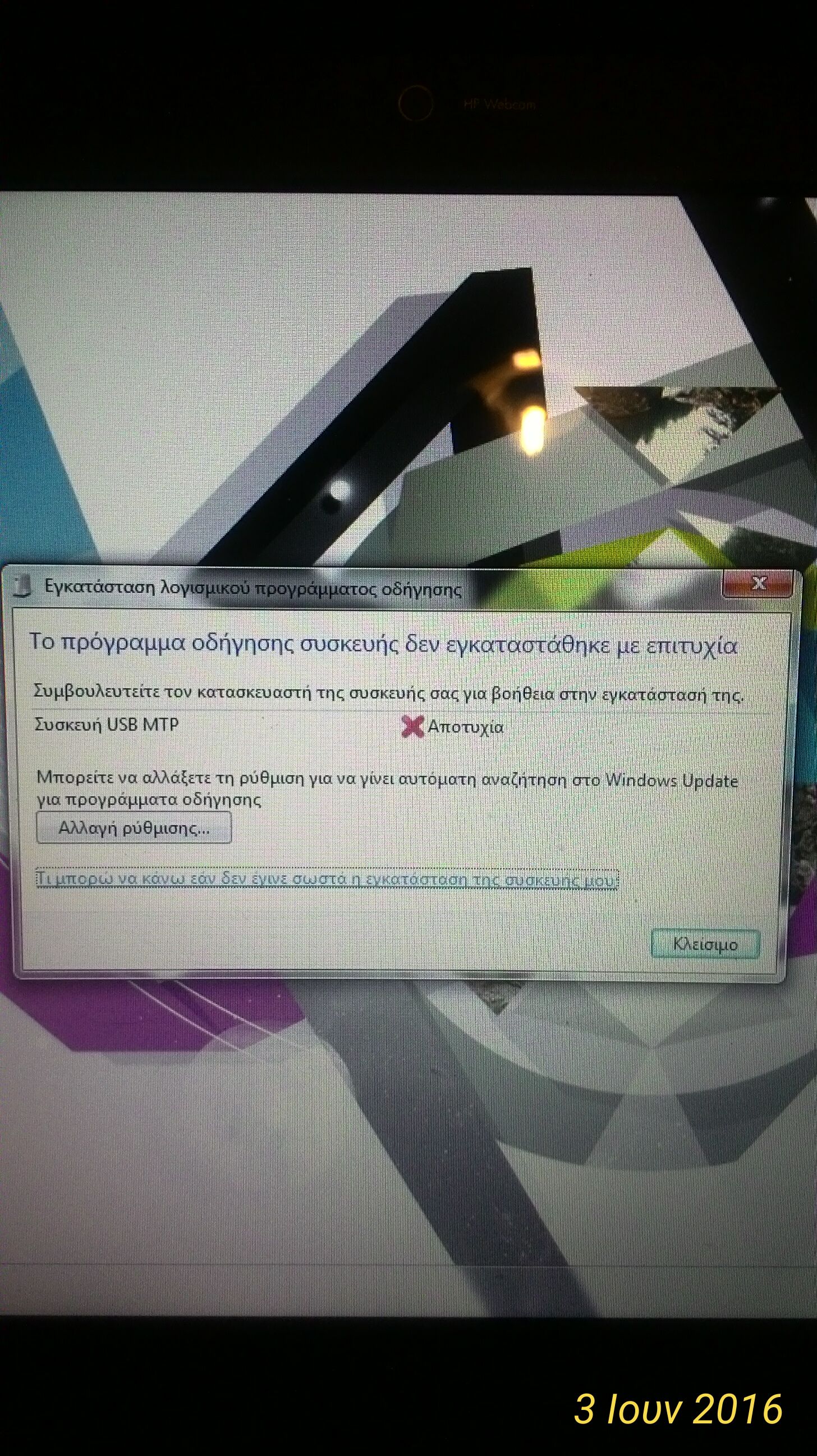

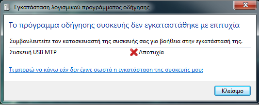

    • Παντος οταν συνδεσα το κινητο κ εγραφε εγκατασταση των drivers στο τελος εγραψε οτι δεν εγκατασταθηκαν σωστα.
      Μηπως φταιει αυτο??
    • Διαφήμιση

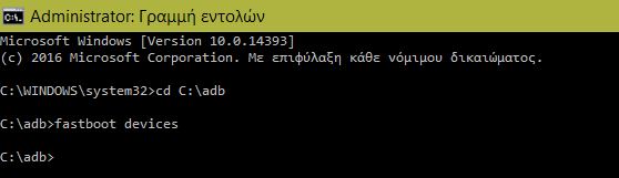

    • Θα πρέπει να έχεις σωστά εγκατεστημένους Drivers και την συσκευή σου γυρισμένη σε Fastboot Mode για να την δει σωστά η εφαρμογή Ξεκλειδώματος.
