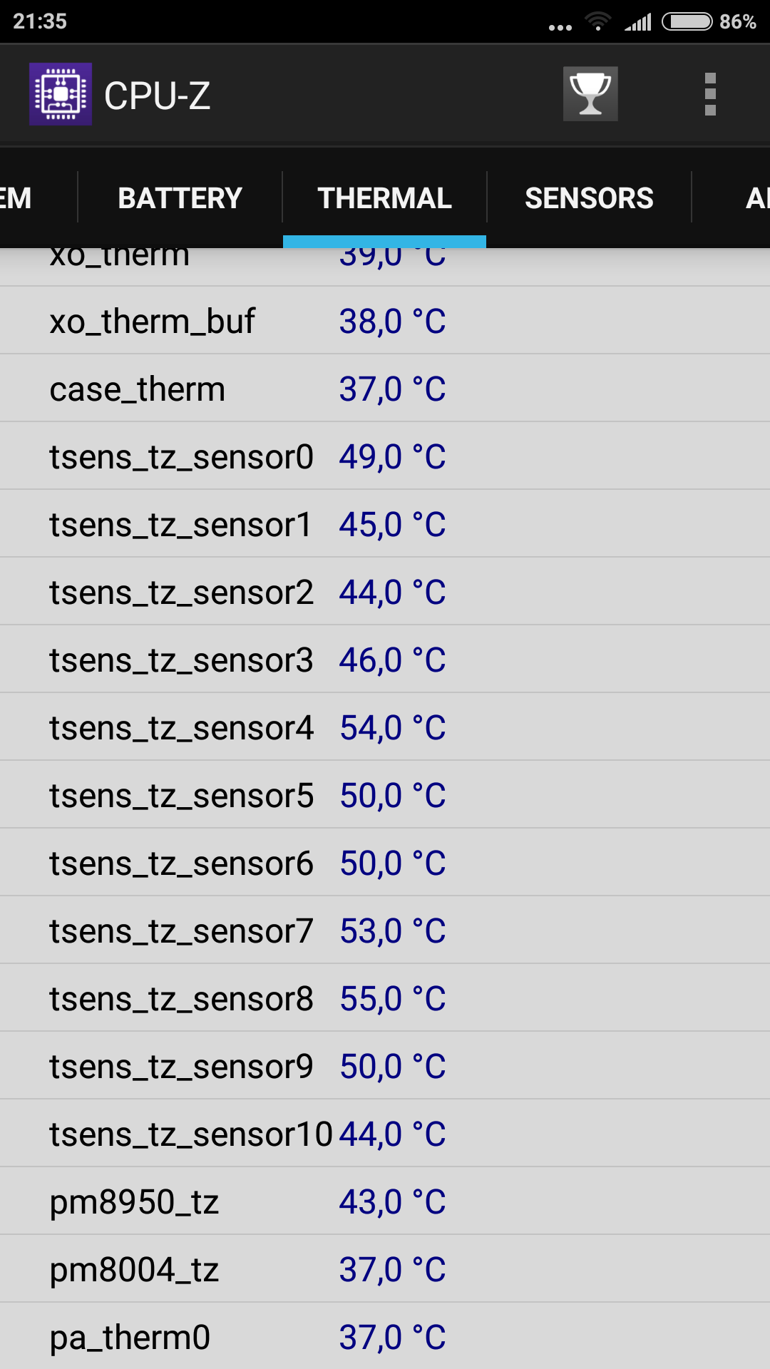

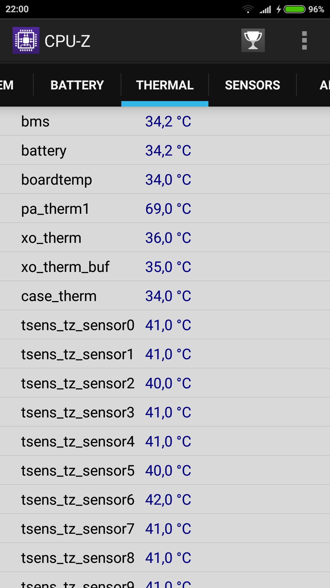

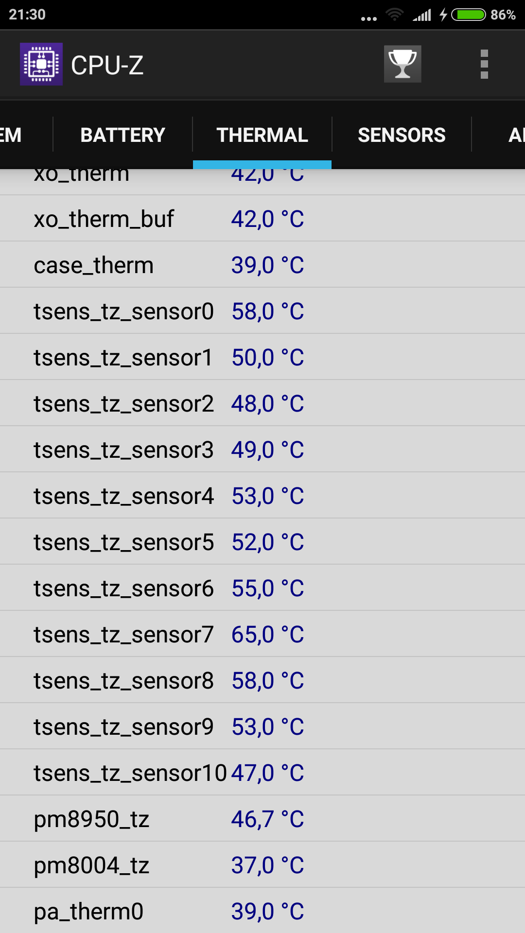

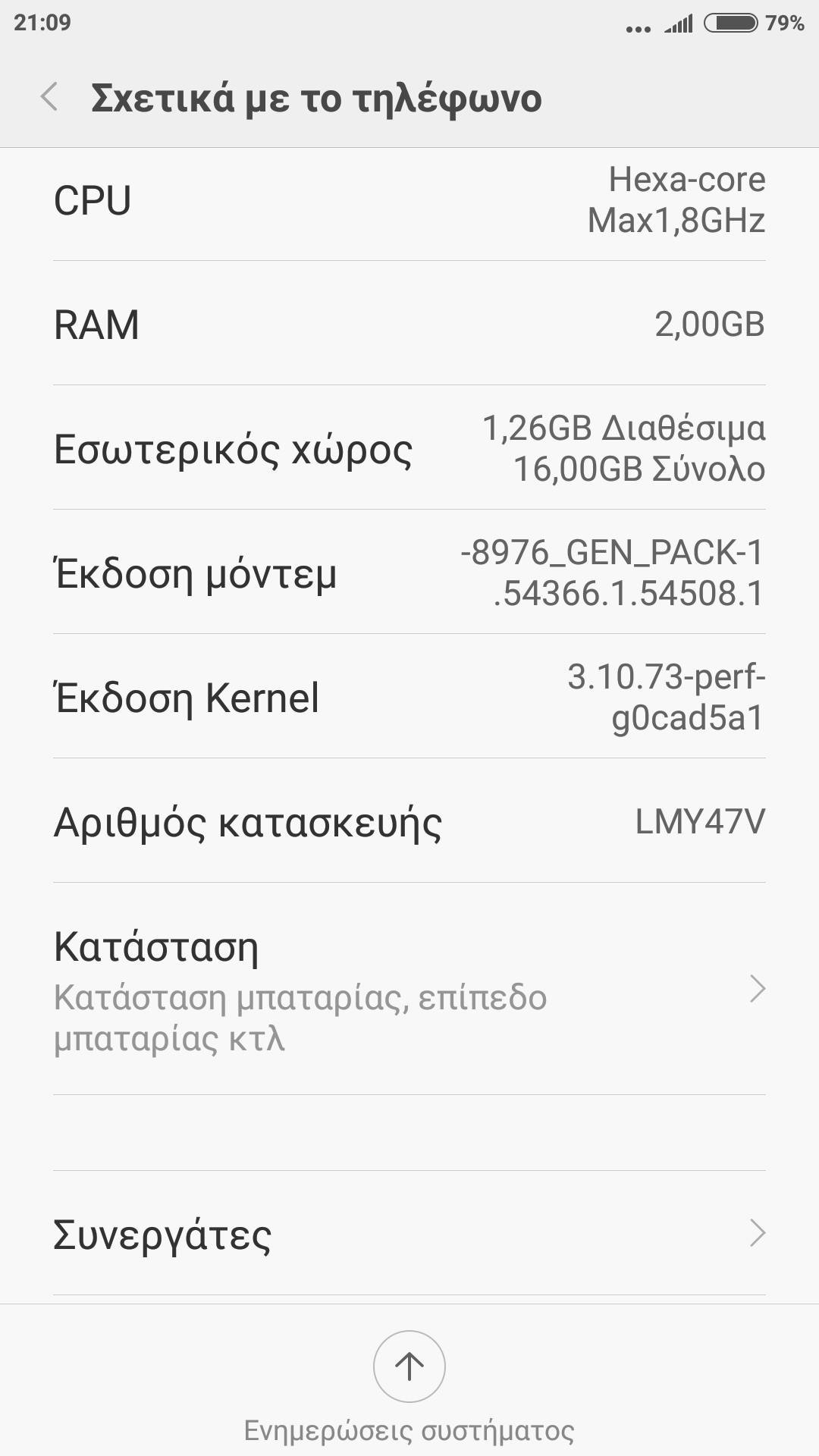

καλησπερα παιδια, εχω αγορασει εδω και 1 εβδομαδα ακριβως σαν και σημερα απο μια αγγελια απο εναν τυπο ο οποιος ειχε παραγγελει το redmi note 3 pro 16gb απο το mi.com.... το προβλημα ειναι οτι η συσκευη ζεστενεται υπερβολικα πολυ σε σημειο που πιστευω οτι μπορει να καψει καποια επαφη στην πλακετα.. πραγματικα ειναι υπερβολικα ζεστη.. ειτε το φορτιζω ειτε δεν το φορτιζω καιγεται.. εχω περασει grenify για να κλεινω τις εφαρμογες δεν αλλαζει κατι.. μπαινω σε λειτουργεια πτησης παλι δεν αλλαζει κατι.... βοηθεια παρακαλωωω πριν μου καει το κινητο στο προσωπο μου.. περα απο την πλακα, το νιωθω οτι θα εκραγει σε λιγο ;ρ
ισως βοηθησουν

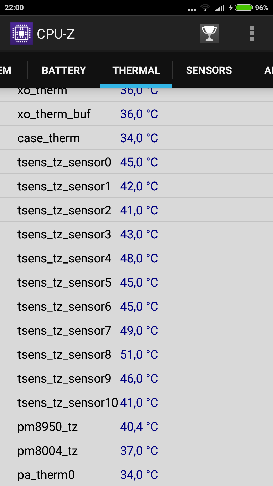

@gianniscfa αν θυμάμαι καλά το CPU-Z έχει μια καρτέλα με θερμοκρασίες που καταγράφονται στην συσκευή. Μπορούμε να έχουμε ενα screensht??
απο το cpu-z
Ευχαριστω, για τωρα και λόγω καιρού ας αποφύγουμε θήκες κλπ κλπ. Τις περισσότερες φορές που είδαμε τέτοια νούμερα έφταιγε rom. Προτείνω άμεσα Factory Reset και φλασάρισμα της 7.3.1.0 (αν θέλεις stable)
