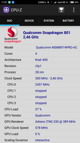

Ναι είναι 7 καί τό περίεργο είναι ότι τα led δεν δουλεύουν ούτε σε αυτή. Αυτό μού έκανε εντύπωση.
