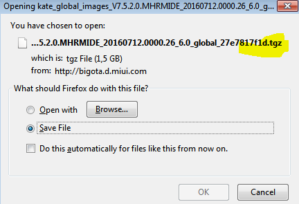

αυτη ειναι η σωστη η ρομ?το κινητο ειναι το special version οπως καταλαβαμε??ειναι λιγο τραγικο και δεν ξερω γιατι το κανουν αυτο με τα ονοματα των μοντελων πραγματικα!!
το οτι δεν ειναι ζιπαρισμενο το αρχει παιζει καποιο ρολο??
Και το .tgz είναι μια μορφή συμπιεσμένου. Απλά χρειάζεται 2 φορές extract για να σου βγάλει το περιεχόμενο σε φάκελο.
Fastboot global dev μπαίνει έτσι ή θα το κάνω τούβλο??
