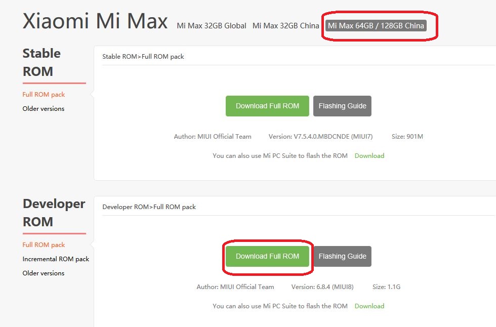

Καλησπέρα σε όλους!
Εχω στα χέρια μου ένα mi max 64gb που προορίζεται για ένα φίλο. Το τηλέφωνο αυτή την στιγμή έχει την official stable rom και προσπαθώ να περάσω developer για να ξεκλειδώσω και να περάσω την ελληνική. Το πρόβλημα είναι ότι ενώ κατεβάζω την ρομ και παω στον updater, όταν επιλέξω το αρχείο της ρομ μου βγάζει couldnot verify update package. Τι κάνω λάθος; -
Ορίστε! Ελπίζω να ανέβηκε σωστά
