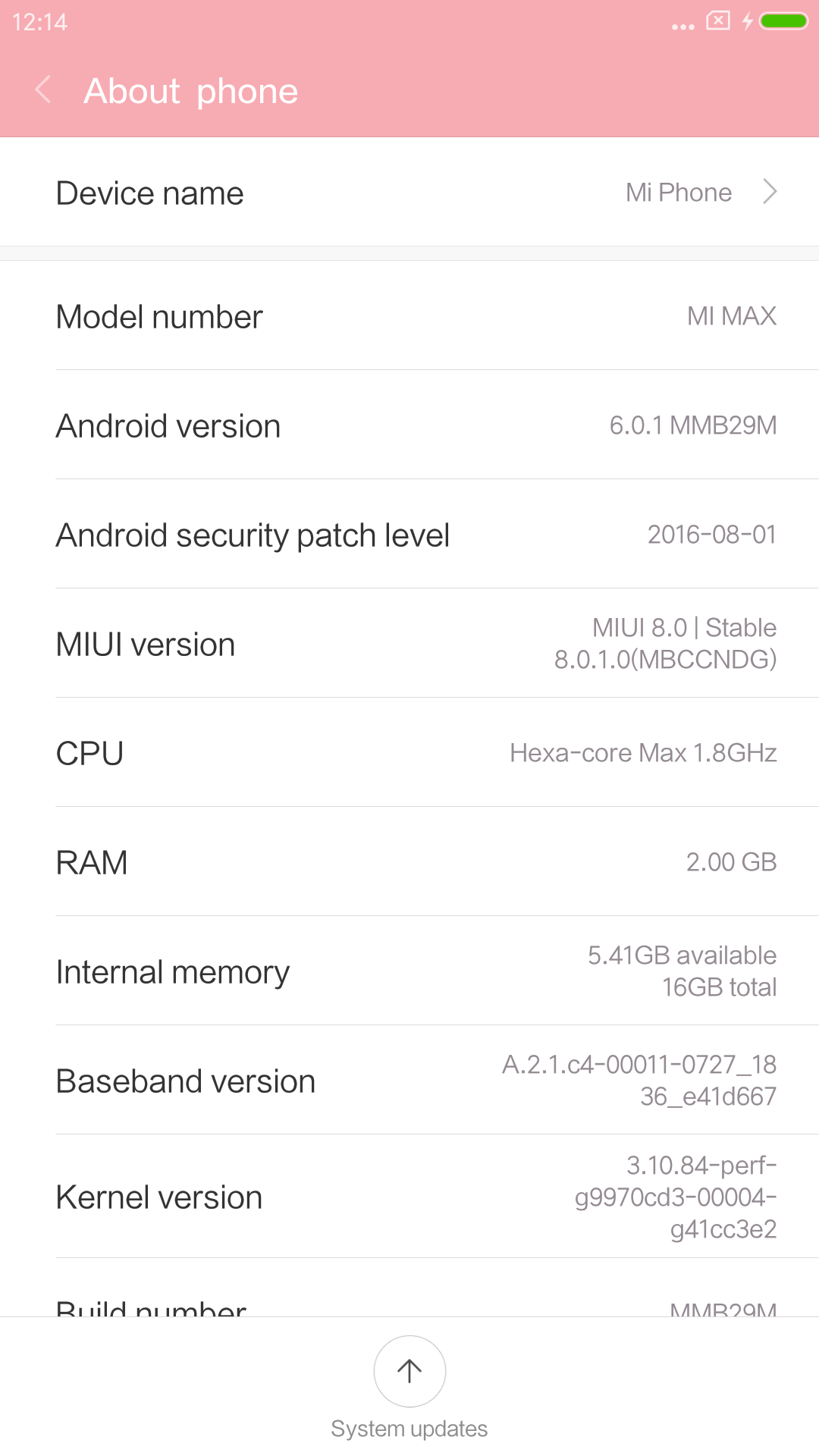

είμαι κάτοχος και εγώ ενός MI MAX εδώ και μερικές μέρες , προς το παρών δεν έχω κάποιο θέμα με την τηλ. συσκευή
αλλά ενώ στο merimobiles στα χαρακτηριστικά του τηλ. έλεγε Multilanguage’s είχε μόνο Αγγλικά και κινεζιές.
Επίσης το τηλ είναι φορτωμένο με κινέζικα προγράμματα και δεν έχει play store .
έχω διαβάσει όλες τις συζητήσεις και έχω κάποιες απορίες όπως π.χ.
α) ο εν λόγος οδηγός flashαρίσματος κάνει για το δικό μου τηλ. που είναι stable ή μόνο σε Developer Rom ?
επισυνάπτω screnshot του τηλ.
β) αν προχωρήσω την διαδικασία με MiFlash που μου φαίνεται πιο εύκολη θα παίξει ή θα πάρω το τηλ. στα χέρια ?

@tzaf o τρόπος για να βάλεις Ελληνική είναι ίδιος σε όλα τα τηλέφωνα.
Με με το miflash είναι σχετικά εύκολη η διαδικασία.
Βλέπεις αν έχεις ξεκλείδωτο bootloader και φλασάρεις ανάλογα..
Σε edl υπάρχει μία μικρή πιθανότητα να το πάρεις στα χέρια.. Το θέμα είναι για ποιο λόγο να το φλασάρεις με miflash.
Δοκίμασε να κάνεις αναβάθμιση απο μέσα από το κινητό να δούμε αν είναι official η ρομ σου.
