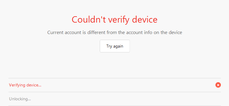

    • Καλησπέρα και πάλι παιδιά. Επιστρέφω στη συζήτηση γιατί έχω και πάλι πρόβλημα με το ξεκλείδωμα. Μου έστειλε από χθες την άδεια η xiaomi αλλά στο miflashunlock όταν πατάω unlock σταματάει στο 50% πάντα με το μήνυμα που φαίνεται στην εικόνα. Έχω ακολουθήσει όλα τα βήματα για να ξεπεράσουμε τα errors που αναφέρονται στο θέμα με το ξεκλείδωμα του bootloader αλλά τπτ. Έχει κάποιος να προτείνει κάποια ιδέα? Είδα και γενικά στο google ότι είναι μάλλον συνηθισμένο πρόβλημα.

    • Για να έχει επιτυχία...
      • Θα πρέπει η συσκευή σου να φοράει μία επίσημη Αγγλοκινέζικη Developer ROM.
      • Θα πρέπει η συσκευή να είναι σε FastBoot Mode (Εικόνα με το λαγουδάκι)
      • Να έχεις βάλει σωστά τους Drivers (Mi-Flash).
      • Nα έχεις συνδεθεί με τον σωστό λογαριασμό στο Mi-Account στο οποίο είναι δηλωμένη η συσκευή σου.

    • Ο/H MIUI_ART έγραψε:
      Τα έχω κάνει όλα αυτά. Αλλά το πρόβλημα επιμένει. Ίδιο πρόβλημα αναφέρεται για την ίδια συσκευή σε αυτό το θέμα στο φόρουμ, όπου ο φίλος τελικά ξεκλείδωσε το κινητό με τον ανεπίσημο τρόπο.
    • Το Unlock με ανεπίσημο τρόπο κρύβει κινδύνους για μελλοντικό Brick, και καλό είναι να αποφεύγεται.
      Αν στο PC σου έχεις συνδεθεί στο Mi-Account με άλλο λογαριασμό, ίσως έχουν κρατηθεί Cookies και Cache Files από αυτό και να μπερδεύει την διαδικασία.
      Το είχα αντιμετωπίσει και εγώ στο δικό μου PC όταν είχα προσπαθήσει να κάνω Unlock την συσκευή ενός μέλους που δεν είχε PC.
      To Μόνο που βοήθησε τελικά να ξεκλειδώσω την συσκευή και να ξεφύγω από το Could Not Verify Device, ήταν να κάνω την διαδικασία στο Laptop του γιού μου που δεν το είχα χρησιμοποιήσει ποτέ μου για σύνδεση σε Mi-Account.
      Ελπίζω να βρεις σύντομα λύση στο πρόβλημά σου. ;)

    • @Gartzos τα mi4c είναι μουλάρια στο θέμα ξεκλειδώματος δυστυχώς. Δεν έχουμε και πολλά να προτείνουμε μιας και δεν υπάρχει συγκεκριμένος λόγος που αντιμετωπίζουν αυτό το θέμα. Το μόνο έξτρα που θα μπορούσα να σου προτείνω είναι πριν ξεκινήσεις το miunlock στην επόμενη προσπάθειά σου μπες στο i.mi.com κάνε login και πάτα επάνω στο find my device. μόλις δει ότι το κινητό είναι online και βρέθηκε από τον σέρβερ τότε βάλτο σε fastboot και τρέξε το miunlock tool. Και πάλι βέβαια δεν ξέρω αν θα πετύχει αλλά αξίζει η προσπάθεια! :)

      Ο/H lallasgr έγραψε:
      Δοκίμασα και σε άλλο λάπτοπ αλλά πάλι το ίδιο. Επίσης αυτό με το i.mi.com και το find my device το είχα ήδη δοκιμάσει αλλά τπτ. Τουλάχιστον ξέρει κάποιος πως μπορώ να περάσω τις ελληνικές εκδόσεις διάφορων εφαρμογών μέχρι να βρεθεί κάποια άλλη λύση; Γτ ναι μεν έχω περάσει με κόλπο το play store αλλά κατεβάζει όλες τις εφαρμογές στα αγγλικά και πολλές φορές δεν είναι απόλυτα συμβατές με τα ελληνικά που μπορεί να γράφει κάποιος και έτσι δεν τα εμφανίζει σωστά (πχ facebook)
