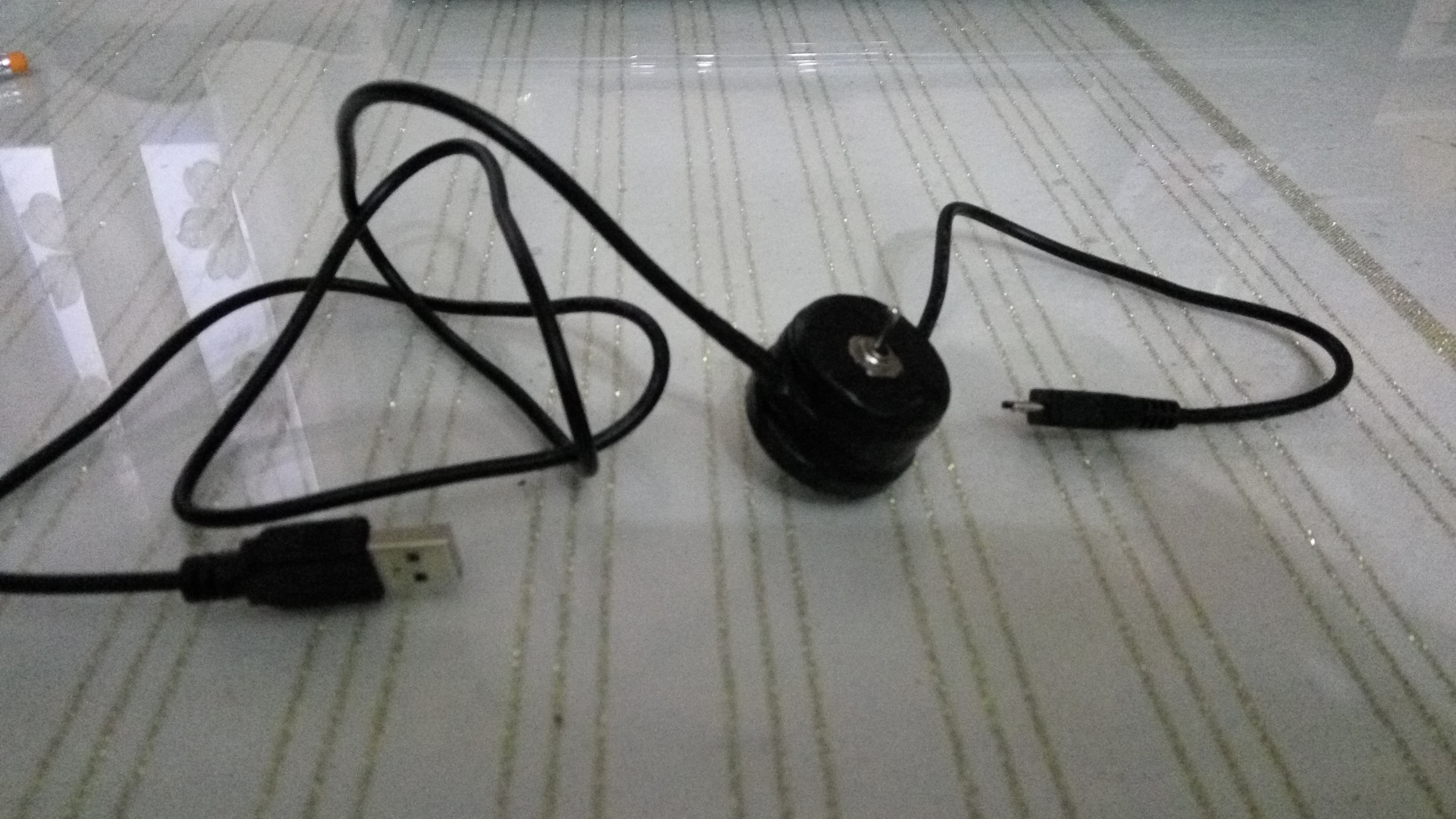

Δεν κόστισε τίποτα. Τα υλικά υπήρχαν (είναι από αυτά που βάζεις στην άκρη μήπως και τα χρειαστείς κάποτε).
1 καλώδιο USB.
1 Διακόπτη.
1 Κουτάκι. Το οποίο ήταν από αυτά που βάζανε μέσα τα φιλμ των φωτογραφικών μηχανών. (Όταν υπήρχαν φιλμ).
Τώρα μένει να δοκιμαστεί αν δουλεύει. Αν το χρειαστεί κάποιος από Δυτικά είναι διαθέσιμο.

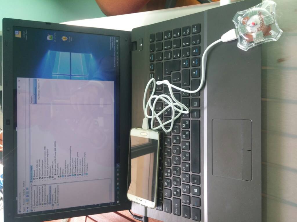

@krisfryd Κάνε απεγκατάσταση τους driver και ξαναπέρασε τους, κάνε και μια επανεκκίνηση του PC διάβασε τι λέει ο οδηγός για το xiaomi-miui.gr/community/lexic…ntry/87-deep-flash-cable/ και για το edl
Για πάτα και κράτα πατημένο το power και δες εάν αλλάζει κατάσταση στο device manager

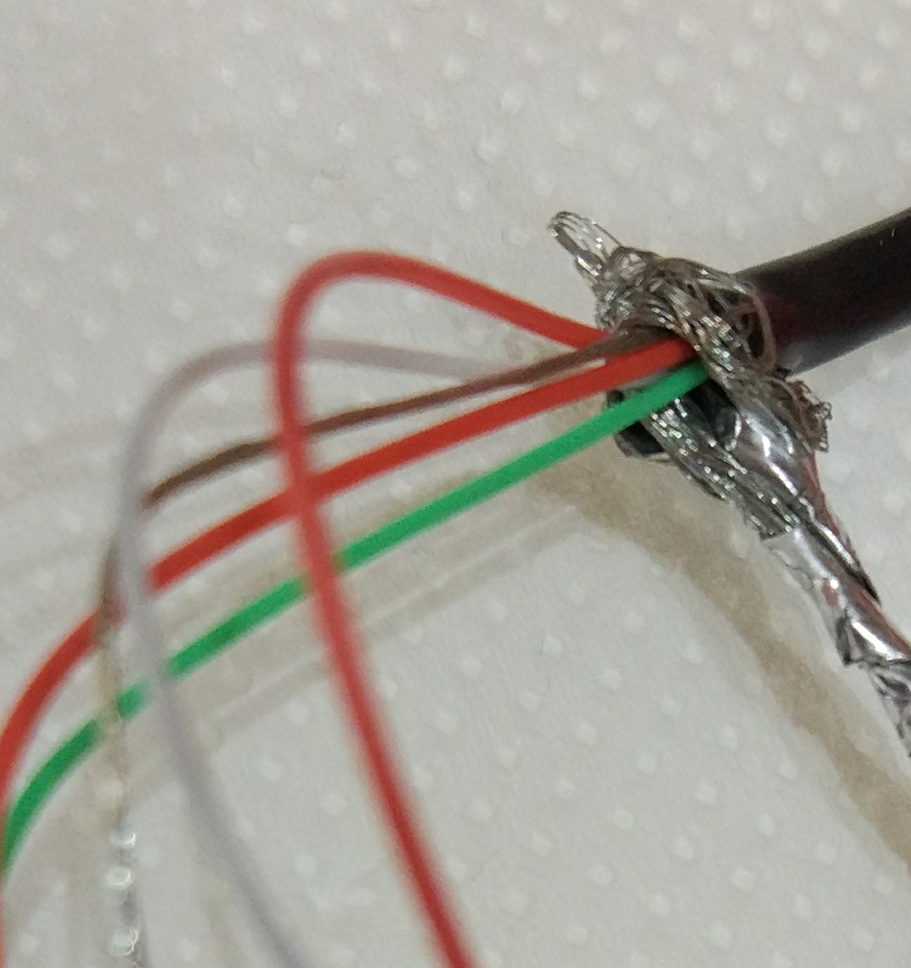

δοκίμασα να φτιάξω ένα deep flash cable από μαμισιο xiaomi καλώδιο και μπλέχτηκα με τα χρώματα των καλωδίων. Μπορεί κάποιος που έχει την εμπειρία με παρόμοιο καλώδιο να βοηθήσει;
Έχω ένα άσπρο, ένα πράσινο, και δύο κόκκινα καλώδια. Ποιο είναι το μαύρο;
